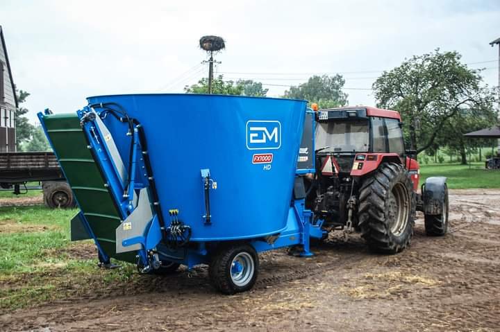

 Na tyle sztuk na razie mówimy o krowach. Paszowóz np. 8 metrów,pierwszą belę potnie bez problemu,jak pocięta wrzucasz drugą,i tu już może trochę wywalać,trzeciej raczej to już byś dokladał rozerwanej i masz ponad tonę. Gdyby była qq,to jeszcze tona wejdzie o dziwo nawet przy kombinacjach do 1600 kg,oczywiście w tym powiedzmy 170 kg treściwych. i z qq masz  na dwa dni [no może być trochę przy mało,ale to z beli doniesiesz]. Z paszowozu nie musisz łopatować z ziemi,tylko kupujesz z taśmą wysypującą na boki,i wjedziesz na jakiś balik i  pociągając jakimś prowozkiem doczepionym do dżwigni wysypu,wywalasz to na taczki,dwokułki lepiej. Bo z taśmy na taczkę może być kilka cm. za nisko. Albo wysyp boczny i jak wyżej. Powystawowy obczajaj z przedstawielem już na wczesnej jesieni ,by był u ciebie na testach jako u ostatniego ,i wyłapiesz z 20 procent taniej,. O u kolegi wyżej ciekawy wysyp.  Paszowóz zapamiętaj ale to zapamiętaj dwa traktory zawsze odpalające,ładowacz i twarde bez gruntu podłoże po którym on jeżdzi ,inaczej to błotem się zapito..... Nowy Alima 8m,[ powystawowy],trzy lata wstecz, 2 biegi,boczne wysypy 68000 brutto.

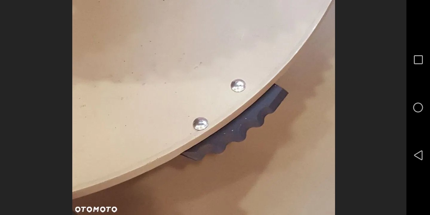

Teraz alima 8m. Opony 400, przekładnia, wałek szerokokątny, wysyp boczny i tylny z przenośnikiem jak wyżej sterowany elektrohydraulicznie 65tys netto. Jest sens dopłacać zo dodatkowe noże na ślimaku? Sianokiszonka w belach, prasa z nożami.

 U mnie na Alimie są dodatkowe nożyki pomiędzy nożami jak wyżej,ale jak one praktycznie się nie tępią to hyba h.. dają. Prasa z nożami to jest wielki ,a wielki plus.   Bo zanim to powiązanie w beli naruszy,to się okręca pod zawieszoną belą,a tu rozsypie się w dół i działa i po kominie traktora widać kiedy ,,pracuje''😁
  Nie wiem,w razie u mnie padną [ale to miną lata],nie wiem co mnie zmusi do kupienia następnych,chyba że ktoś przekona do czego one niby tak pomocne. Ja nie dopłacałem bo powystawowy to brałem co było. Wałek szerokokątny [jebit,,] też był,i koło na 20 płucien,sam opony nie zdjąłem,żona zawiozła do wulkanizacji. Najpierw się brał jeden pracownik,po chwili poszedł po drugiego😁
