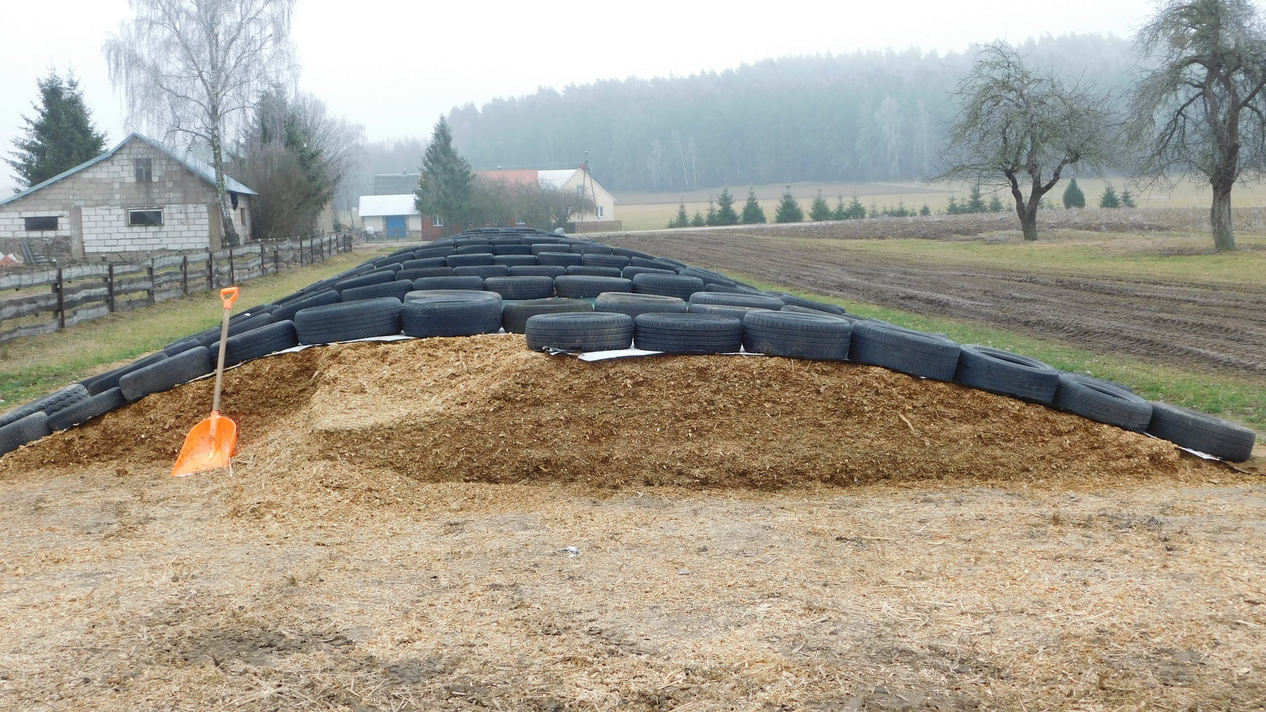

22 godziny temu, rseba7745 napisał(a):
Zawsze zimą sie u mnie folie po pobraniu Kiszonki opuszczało do ziemi chociaż teraz tak myślę że przez to może tam parować. Chociaż nigdy nie bylo az takich problemów z psuciem kiszonki, kiszonka nie paruje. Teraz to juz tego nie naprawie w żaden sposób tylko dziwi mnie to że niczym nie różniło sie przygotowanie Kiszonki od lat poprzednich a tutaj takie kwiatki wychodza. Jedyna różnica to że rozciągane bylo aktywnym agragatem a zawsze byl Poprostu spych, agregat tylko wierzchnią świeżo wysypaną warstwe rozgarnial wiec chyba nie ma opcji zeby napowietrzal ubite warstwy w jakis sposób
Zacznij od tego, żeby mieć cały czas pryzmę otwartą, bo jak zakrywasz, a mamy temperatury jakie mamy, to ona mimo wszystko się grzeje, a to bardziej przyśpiesza te procesy związane z psuciem się. Kolejna kwestia to może ten agregat zawinił bo nawet jak trochę tego powietrza w głąb się dostało i go już się nie wycisnęło to niestety w takich miejscach będzie się psuło, bo jeśli cała reszta zrobiona zgodnie ze sztuką to tu nic innego się nie wymyśli.
Zobacz u mnie czoło pryzmy cały czas ma kontakt z powietrzem przez co nic nie nagrzewa się, a gdybym zakrywał folią to na bank też byłoby trochę odpadu...

4 minuty temu, plati napisał(a):
Wszystko git tylko jak poradzić sobie z ptactwem? 🤔
siatki lekiem na wszystko. Na środku pryzmy z trawą nie miałem siatki bo brakło to psy biegały i dziur w folii narobiły ...
Przekonałem się, że jak zawzięte to i siatki nie pomagają. W czerwcu stado wron zdziobało mi pierwszy pokos 🤨
Nigdy bym nie uwierzył, że kawki mogą zająć się za pryzmę trawy, i to jeszcze pod siatkami
Pierwszy raz w życiu taka sytuacja, siatki mam od około 7 lat. Teraz wiem, że jak okresowo przylatują do wsi, to prewencyjnie trzeba je mimo wszystko odstraszać
Co Ci da siatka na czoło pryzmy jak ma być odkryta. U mie tak bażanty i kuropatwy rozgrzebują czoło pryzmy, że dramat
Wiatrówka, ze dwie sztuki powieś na paliku przy pryzmie i nie zajrzą.
Przynajmniej kiedyś to działało
U mnie  wrony strasznie zniszczyły pryzmę co miałem dalej w polach. Bliżej domu nie podlatywaly. Tylko baliki jeszcze  podziurawily że prawie całkiem do wyrzucenia.  Chciałbym mieć taką ziemię jak Witek. Bo u mnie jak na bagnach. Tyle lat utwardzana droga a na dziś już pół metra koleiny
