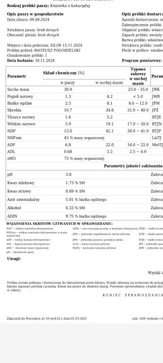

jakie polecacie odmiany na wartościową kiszonkę z qq? drugi rok wychodzi mi skrobia tylko 28 procent i nie wiem czy to wina odmian źle dobranych czy czegoś innego? pryzma w tym roku z kentosa, oseva centa i impaktit. Oseva to dent i prawie połowa areału. Może w tym rzecz ze denty na kiszonkę odpuścić chociaż jak piszą to odmiana typowo kiszonkowa.
w tamtym roku 32% w tym roku 36% suszy nie było ziemię słabo przepuszczalna glina w spodzie kukurydza zawsze wyrasta na 3,5-4m może to wina tego że jest mały udział ziarna przy tak dużej roślinie nawet jak kolby wydają się ładne no albo te denty zmniejszyły tą skrobie.
To najprawdopodobnie jest wina tego że tak duża wyrasta. Spróbuj jakis odmian z farmsatu one z tego co zauważyłem po swojej okolicy wysokie nie rosną. A jak siejesz Hulka czy exposition to one są typowo kiszonkowe to idą w górę i robią mase i skrobia ci wtedy ucieka.

Zapewne gesty siew i tym wyganiasz kuku w górę. Ja mam już sprawdźone na dokładnie że najnizsza da największy plon i energię. Siałem 4 firmy zostałem przy jednej Pioneer. Niższa od euralis kws syngenta a plon największy i chyba najbardziej odporna na susze miałem porównanie na jednej działce z euralis
Za jakieś dwa tygodnie jak próby zrobię z tegorocznej jest bardzo sucha dzisiaj otwarta a jutro zaczynamy mieszać ... zeszłoroczna miała 38% i to chyba była moja najlepsza...
A co do tych ideałów to nigdzie nie pisałem że mam idealnie 🙋‍♂️ duzo jeszcze a nawet bardzo dużo do poprawy..
