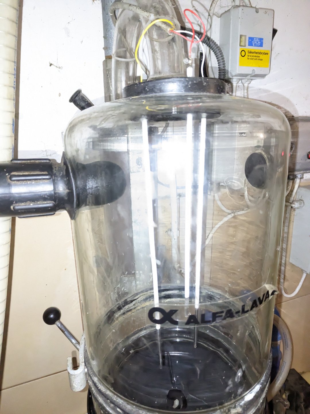

Mam pytanie dla bardziej doświadczonych w tej kwestii. Mam nieregularny problem z automatyką pompki pod jednostką końcową mleka. Całość Alfa Laval. W baniaku końcowym są 3 sondy którymi zarządza sterownik przez stycznik na pompkę. Problem jest tego typu, że stycznik nie zawsze się załącza. Ręcznie, z guzika działa wszystko dobrze. Rozbierałem sterownik i elektronika nigdzie nie jest popalona. Dokupił bym go ale nawet nie ma oznaczenia, w środku tylko na jednym elemencie napis aeg

Mam trochę inną wersję. Niby bardziej niezawodna niż pływak ale jednak coś nie teges. Główny stycznik od silnika jest zdziebko okopcony ale to normlane skoro lataja w nim iskry. Zastawiam sie jaki musi być do tego sterownik, silnik mam 3 fazy 0,55kw. Sterownik na 230v i podłaczony do przekażnika  ? Osobno stycznik ma maks obciążenie 25a 7,5kw co jest niedorzeczne ale taki zamontowali. Szukałem również tych elektrod ale nawet nie wiem co dokładnie wpisać

Ja mam tak w zbiorniku od dojarki miele. 2 elektrody, kiedy obie znajdą się w zanurzone impuls włącza pompe. U mnie czasem nie łączyły kable na górze elektrod i raz działało raz nie
