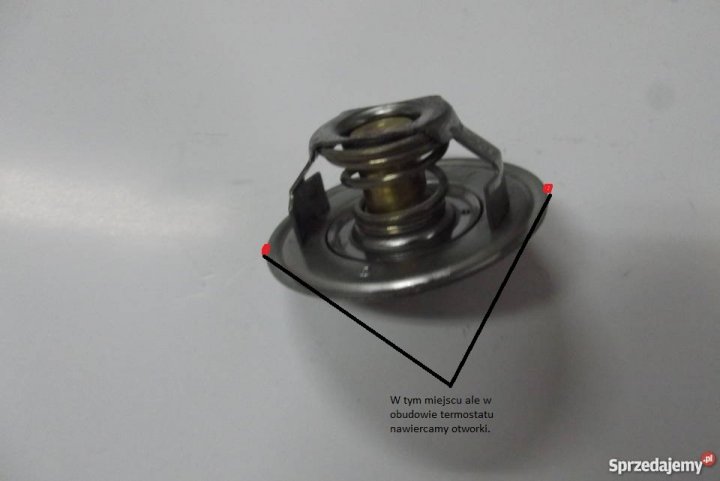

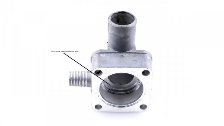

Po założeniu tego termostatu gwarantuje wam że temperatura będzie się trzymała bez spadku w granicach 80 st . A rozgrzewa się bardzo szybko , nowy termostat od mf 255 to żaden koszt . Wystarczy posmarować silikonem termostat do o koła w miejscu gdzie będzie się stykał  z obudową , włożyć go w obudowę ale wcześniej nawiercić dwa małe otworki w obudowie i po osadzeniu termostatu wkręcić dwa malutkie wkręty ja użyłem pchełki od regipsów. Całość zostawiłem na piecu do rana żeby wyschło dobrze i jest super .
Według katalogu jaki mam to faktycznie termostat od C-330 i MTZ 82 jest identyczny. Skoro tak to pewnie i te od MTZ otwierają się przy skręcaniu obudowy do głowicy. W takim wypadku wystarczy zrobić podkładkę żeby odsunąć trochę termostat. Trzeba się temu przyjrzeć.

Tak dokładnie jak piszesz , termostat od c330 otwiera się w ostatnich dwóch milimetrach dokręcania bo sprawdzałem . Niby są identyczne ale oryginalny od mtz jest troszkę krótszy , żeby to zobaczyć to musiałbyś mieć termostat z lat 80 kiedy to jeszcze nie było podróbek. Teraz kupujesz niby od mtz a jest to od ursusa a z grubszą uszczelką lub kilkoma uszczelkami to bardzo prawdopodobne że masz rację i mogło by to działać.
Orginalny Termostat z 02.85r w moim mtz był na 80*C a zamiennik jest na 70*C lecz nic nie  stoi na przeszkodzie by wyregulować  termostat starego typu śrubką regulacyjną z tyłu termostatu zluzowując nakrętkę i wykręcając gwint termostat otworzy się później najlepiej robić próby w garnku z wodą i mierzyć temperature otwierania i zamykania termostatu
