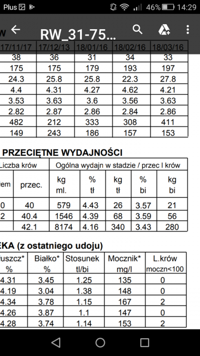

Lekko podkwaszone to takie ze świetnym apetytem, bez objawów klinicznych(normalny kał) i tłuszczem niższym od białka. U mnie stosunek tł\bi w drugiej grupie to 0.95, czyli np. tł 3,1 bi 3,3.

Wg mnie paszę są ok. Sianokiszonka mogłaby mieć większe białko i mniej włókna, ale tłumaczą ją niesprzyjające do wzrostu warunki pogodowe. Też mam trawę z koniczyną i trzymam się zasady nie czekać na koniczynę w I pokosie, bo jak widać i tak białko w plecy. Ona póżniej nadrobi procentem w kolejnych pokosach. Najsłabiej z koniczyną zgrywa się kupkówka, bo jescze 2 tyg wcześniej można ją ciąć. Pytają cię o zakiszacze, bo masz mocne kwasy, ale to cecha I pokosu przy takiej wilgotności i poziomie cukrów. Włókno w takiej ilości już zmniejsza pobór paszy, więc warto na przyszłość przyspieszyć zbiór. Tak z ciekawości koszone przełom maja i czerwca, czy jeszcze póżniej?

Tragedii nie ma, ale fakt, że średnia dni doju jest za duża cały czas. Powinna być bliżej 150 dni. Maże za póżno się zacielają, bo enegii za mało na początku.

@przezuwaczka stosunek tl/bi <1 nie zawsze świadczy o tym że krowa jest przykwaszona
Oj wiem, ale na mojej dawce i akurat na tej grupie jest.

A u mnie macie jakis pomysl na podniesienie mocznika?
Obecnie sianych traw juz nie ma lucerny nie ma, soja rzepak i tresciwa ida z bialkowych.
W sumie to widać, że brak łatwo dostępnego białka(niski mocznik) i sporo włókna. Qq jaka i ile dajesz? Sianokiszonka jaka?
Żeby qq miała lepszą skrobię, warto posiać ją rzadziej i nawozić mocznikiem 2-3 krotnie dopóki da się wjechać w okresie kwitnienia(maj-czerwiec). No i kosić ponad 35sm, czyli zazwyczaj II połowa września.
kukurydza wydaje sie spoko (zdjęcie w galerii u mnie). Włókna z sianokiszonek bo słabe około 10% białka (nie siane)
