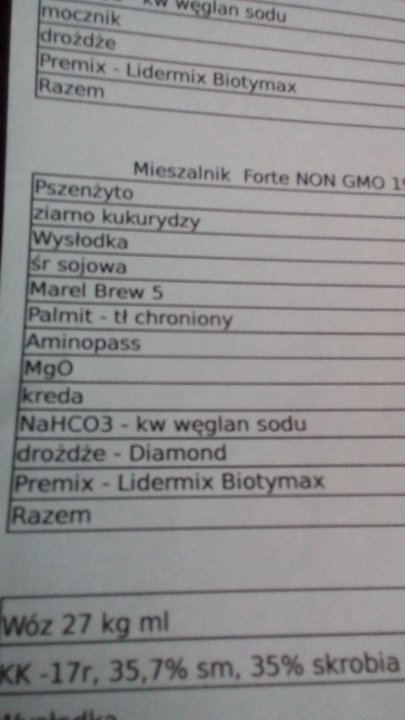

13 godzin temu, kr9292 napisał:
@przezuwaczka  Z czego u ciebie składa się premia???
Luknij fotkę. Wysłodka i drożdże są na 0, bo Marel Brew jest na drożdżach i energii mam full w dawce.
