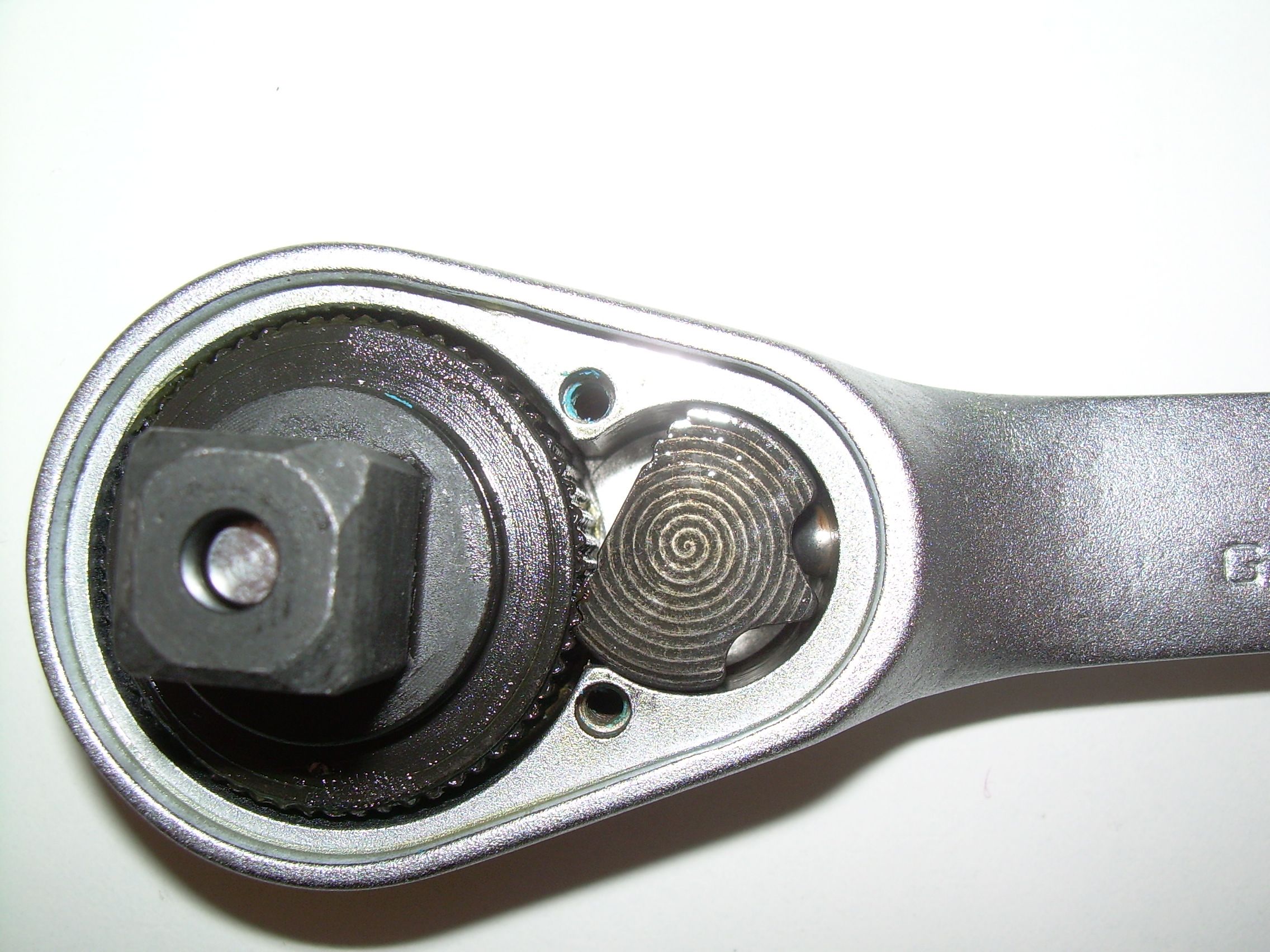

Witam, zdecydowałem się na komplet kluczy marki Gedore. Troszkę trzeba było z portfela wysupłać, ale gwarancja dożywotnia jest, myślę, że mnie nigdy nie zawiodą.
Dla zainteresowanych wrzucam zdjęcie konstrukcji grzechotki w środku:
Konia z rzędem temu, który coś takiego zniszczy ;)
