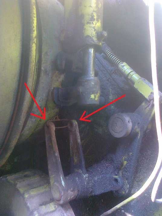

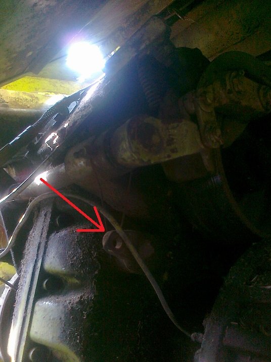

Co do rozrusznika, to sprawdź, czy pali na krótko. U mnie jak naciskam na rozruch, to kontrolki przygasają, a w rozruszniku tylko tykanie słyszę i po kilkukrotnym naciśnięciu pali. Na krótko natomiast łapie bez problemu. Podejrzewam, że wyłącznik coś już nie styka jak powinien, lecz sprawdzę to pod koniec tygodnia... Ponawiam pytanie odnośnie skrzyni biegów, lecz tym razem ze zdjęciami - wie ktoś do czego są te dźwigniki zaznaczone strzałkami?
