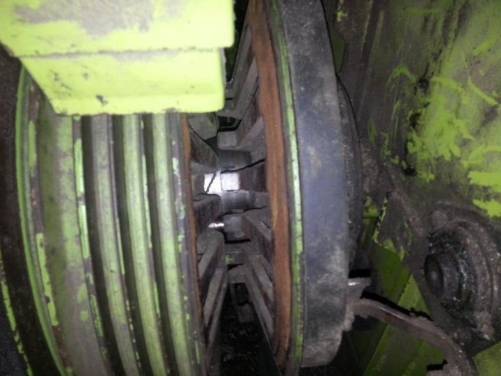

Witam, mam problem ze zdjęciem koła pasowego na wale jezdnym, sciągaczem odrobine ruszyło ale dalej czuć silny opór. Zastanawiam się czy są jeszcze jakies dodatkowe zabezpieczenia, albo czy trzeba uprzednio wykręcić 6 śrub które znajdują się  z tyłu za następnym  kołem? Będę wdzięczny za wskazówki. Pozdrawiam
Zdjęcia w załączeniu.

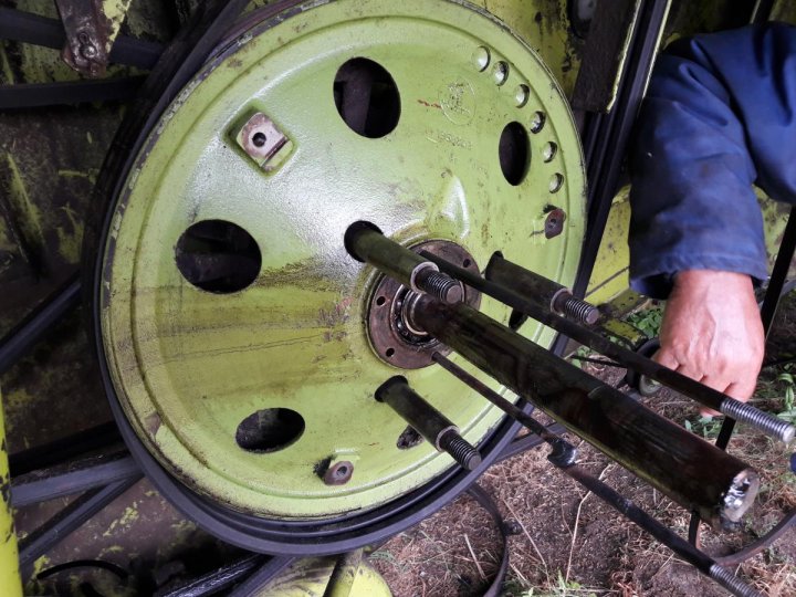

post-64572-0-25542900-1497722510_thumb.jpgkolego wieslaw16 dziękuję za pomoc, zrobiłem jak napisałeś i sukces, może ktoś kojarzy jak ściągnąć koło napędu młocarni - to 3 rowkowe, nie da się podejść ściągaczem ponieważ koniec osi jest już za daleko, próbowałem zrobić przedłużkę z szpilek 10 mm ale siedzi jak zaczarowane, kojarzy ktoś czy oprócz pierścienia przed łożyskiem jest tam jeszcze jakieś zabezpieczenie ?
zastanawiam się nad dorobieniem 6 szpilek i ściągacza do tego lub bardziej radykalnie próbować rozbić wewnętrzny pierścień łożyska
będę wdzięczny za każdą podpowiedź
Edytowane przez armo

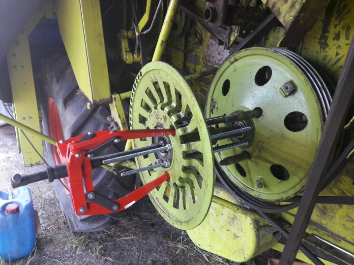

Na wale przy łożysku powinno być zabezpieczenie jak dobrze pamiętam trzeba go zdjąć i do tego tak jak dałeś te pręty tylko daj trochę dłuższe i porządnie wkręć ję w koło i weż kawałek ceownika hutniczego wywierć otwory aby te pręty weszły w otwory i jeden otwór po środku zrobisz taki ściągacz po czym załóż ten ceownik na pręty daj nakrętki a w środkowy otwór śrubę z nakrętką i masz gotowy ściągacz i tak samo zdejmuj jak poprzednie pierwsze koło i powinno zejść.

mój pomysł na ściągnięcie koła trzyrowkowego i reszty to 6 szpilek 10 mm, uprzednio zdjęte koło jako "uchwyt" dla ściągacza i bardzo ładnie wszystko zeszło nawet bez młota na śrubie ściągacza, choć był w pogotowiu bo w tej sytuacji to bardzo dobre i skuteczne rozwiązanie,

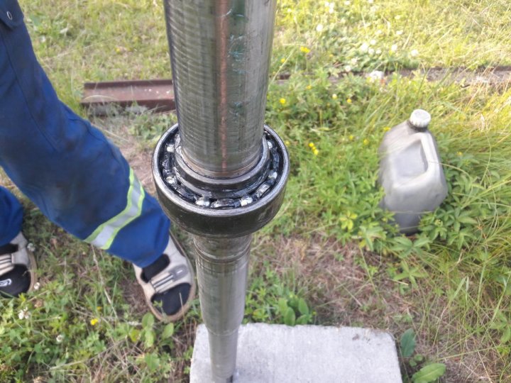

zgadza się, wyszedł gładko. łożysko w proszku, ostatni moment na wymianę

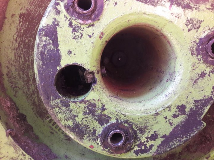

pozostała mi druga strona, może ktoś pamięta jak to zdemontować, po demontażu siłownika widać łeb śruby 24, boję się mocniej pociągnąć bo nie wiem czy przypadkiem nie ma tam lewego gwintu, od wewnątrz jest też mała śrubka na imbus przykręcająca coś z wyglądu jak klin

Masz rację tam jest lewy gwint ,a ta śrubka na imbus co jest to trzyma klin aby się nie przemieszczał, ja dorobiłem ściągacz z kołnierza ( krążek wycięty z blachy o grub.ok.20 mm) śruby wykorzystałem od tego siłowniczka do ściągacza, tylko środkową śrubę kupiłem pręt gwintowany 20mm dobrze jest ten pręt przed ściąganiem posmarować olejem lżej idzie i nie zepsuje gwintu, a ściągać z użycie młotka bo idzie opornie, bynajmniej u mnie tak szło i uważać trzeba bo raptownie odskoczy jak puści, ponieważ jest obsadzone na stożku i klin jest, ponadto są dwa podkładki talerzykowe pomiędzy łożyskiem a kołem pasowym i złożone są tak że działają jak sprężyna.Tak że trzeba w cierpliwość się uzbroić i działać i w drodze ostrzeżenia nie ściągać ściągaczem chwytając za jedną połówkę koła pasowego bo go uszkodzi ,tylko tak jak opisałem bo już widziałem rozerwany wariator u gościa przez ściąganie właśnie za jedną połowę wariatora a korzystając z tych trzech otworów gwintowanych ciągniesz cały wariator nalezy też coś dopasować po wykręceniu śruby z lewym gwintem, pod śrubę ściągacza aby nie zepsuć gwintu w środku wału.

czyli śrubki co trzyma klin nie ruszam, tylko przygotowuję ściągacz w formie grubego krążka z 3 otworami przy krawędzi przykręcam to do koła oryginalnymi śrubami i centralnie śruba 20 mm do kręcenia i walenia młotkiem

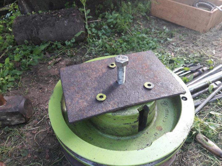

w załączeniu ściągacz do koła wariatora prędkości jazdy, płyta metalowa 10 mm niestety za cienka już ją gięło, od spodu przyspawana nakrętka m20, pręt utwardzany, między wałem a śrubą ściągacza metalowy krążek o grubości kilku mm
zdało egzamin, chociaż wymaga naprawdę cierpliwości i solidnego młota - oczywiście prawa autorskie - wieslaw16 :)
może ktoś pamięta jak ściągnąć ostatnie łożysko z wału, siedzi bardzo mocno, myślę nad wykonaniem długiej rury dopasowanej do wewnętrznego pierścienia łozyska
Dobrze myślisz z tą rurą ja właśnie tak zbijałem, z tym że rura musi być grubościenna bo zwykła się za bardzo rozbija i słabo przenosi siłę uderzania na łożysko,i ważna też uwaga zanim zaczniesz zdejmować łożysko, zaznacz na wale dokąd jest nabite i na tej głębokości też osadż nowe bo potem będzie problem z jego dobiciem lub cofnięciem aby było dobrze osadzone w obudowie zewnętrznej łożyska bo zbyt ciasno się przesuwa po wale.
