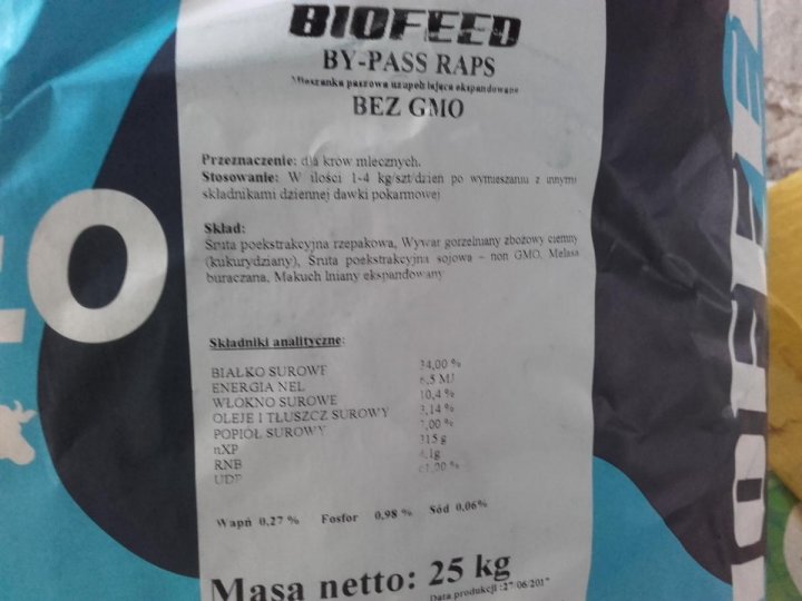

pedro2    7226
A co powiecie o tym? Mieli przywieźć rzwpak ekstrudowany, ale był lipny ludzie zwracali mocznik pod 300, a qq w kale. Wzialem na dwa mieszania, przez 2 tyg chyba powinno być widać efekt. 1520zł brutto prędzej szlak trafi krowy od tych ciągłych zmian niż znajdę coś odpowiedniego.

reebok    5
Ten biofeed to praktycznie śruta rzepakowa wymieszana z ddgs, tej soi to tam znikome ilości popruszone, ponieważ białko tylko 34% tyle co śr. rzepakowa. Kup śrutę rzepakową i ddgs w bigbagu i wyjdzie taniej.

Balzak    6
Ten produkt z ekstruzja ma tyle wspólnego co nic. Tylko siemię lniane jest ekstrudowane którego jest może do 5%. A cena wysoka.

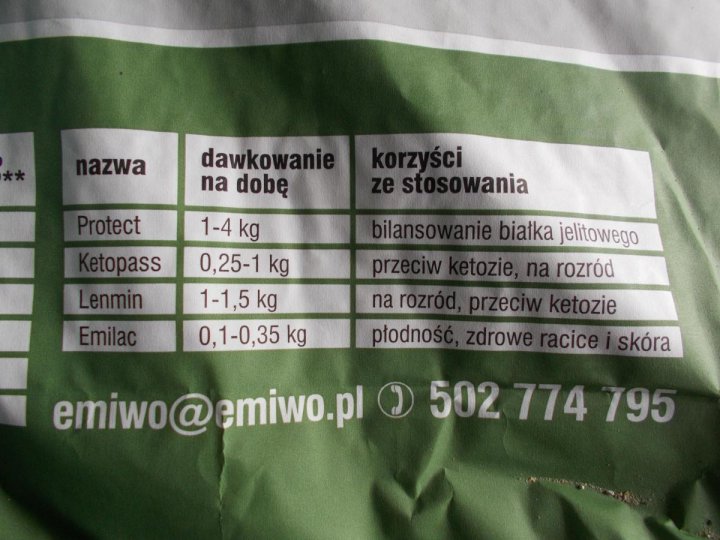

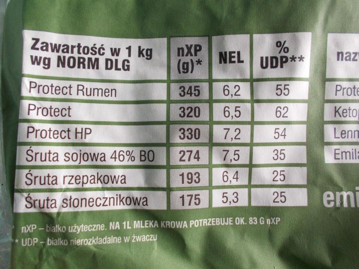

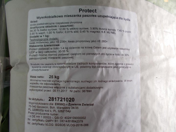

koks    40
post-30190-0-11051400-1499268912_thumb.jpgpost-30190-0-75140500-1499268969_thumb.jpgpost-30190-0-50002500-1499269049_thumb.jpg
Miała być Lira, potem Biofeed i wyszło że Emiwo -takie to mają w mleczarni informacje. To chyba jest przepakowywane z DE. Cena 1770 brutto

Balzak    6
Ale cena spora. Emiwo to redystrubuje. Produkt pochodzi z Niemiec dokładnie z Hamburga

kr9292    950
Tak to niemiecka sruta rzepakowa chroniona, dobry produkt, taki drobny pellet. Równo rok temu kosztował 1600
