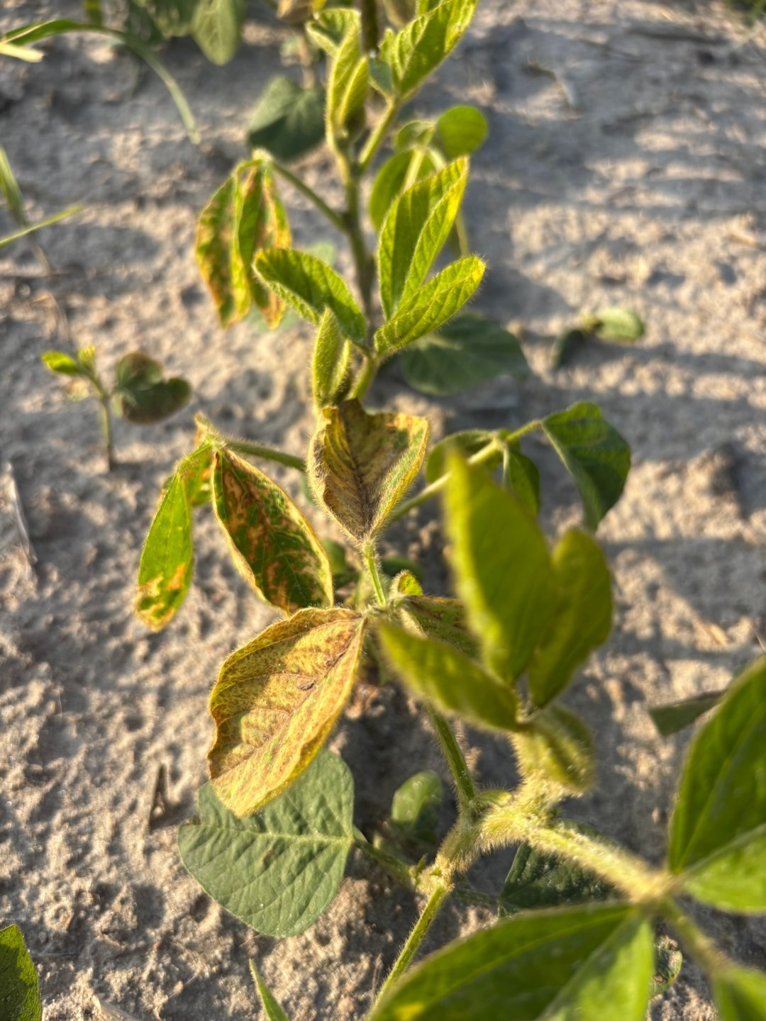

Pierwszy raz zasiałem sobie mały kawałek soi na próbę i chyba przyjdzie mi zapłacić za błędy początkującego.
Opryskałem 10 dni temu Busterem 100EC, bo mi jakiś perz zaczął wyłazić miejscami. Dawka jak z etykiety 1,25l/ha. Dzisiaj zaszedłem zobaczyć i się przeraziłem. Tam gdzie 2 metry szerokości od jednej z miedz już nie dopryskiwałem to ładna zieleniutka soja. Tam gdzie opryskane, wygląda jak na załączonych obrazkach.
Co tam się mogło stać? Jak ratować?
Dlatego uważam że kletodym bezpieczniejszy... kiedyś tak przysmaliłem agilem, ponoć  dodanie do oprysku siarczanu magnezu zapobiega takim przypaleniom przez gramanicydy.

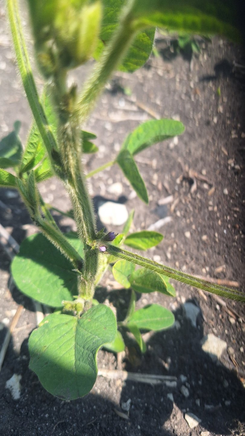

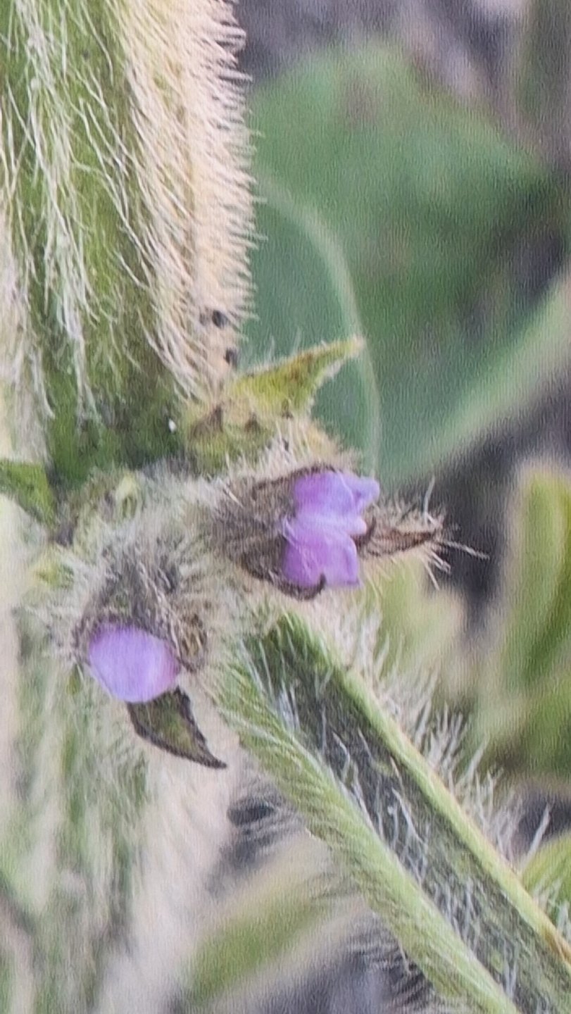

Ja w poniedziałek podałem 0,4 pulsaru +0,08 tiff , po około 2 godzinach od oprysku porosiło trochę deszczu , niby chwasty kolor zmieniły zaczęły się robić jasne (przeważnie mi zależy na psiance bo się miejscami trafia) ale jednak dla spokojności dzisiaj poprawiłem po 0,3 pulsara bez żadnych adjuwantów . Soja Abaca jak by chciała zakwitać
