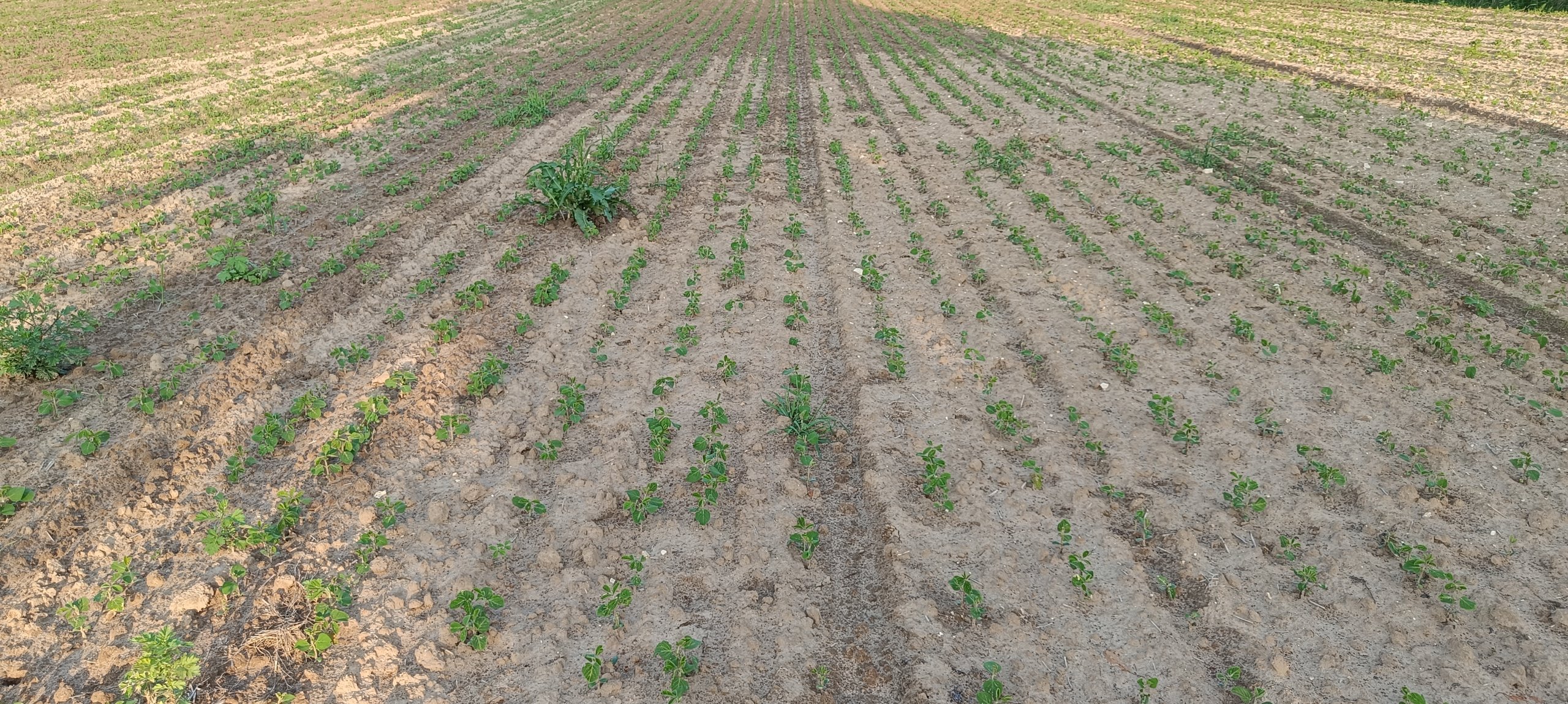

Ktoś przerabiał temat przesiewania o takiej porze? Mam hektar zjedzony przez gołębie i się zastanawiam czy jutro/pojutrze tego nie przesiać.
A jak była doglebówka to bez orki urośnie?
No raczej nie kukurydza skoro gościu chce soją przesiać , osobiście myślę że nic dziać się nie powinno bo przecież już grono ludzi tak przesiewało i rosła , ale oczywiście niech się wypowiedzą ci co przesiewali jak soja rosła po przesiewie
3 godziny temu, witejus napisał(a):
 Co urośnie? soja?
No tak,bo chyba muszę pól pola przesiać jest fajne czyste bez chwastów po plateenie tylko nie wiem czy pod pług czy agregat i siewnik tylko dać....
Bez chwastów i bez soi niestety szkoda puste trzymać
