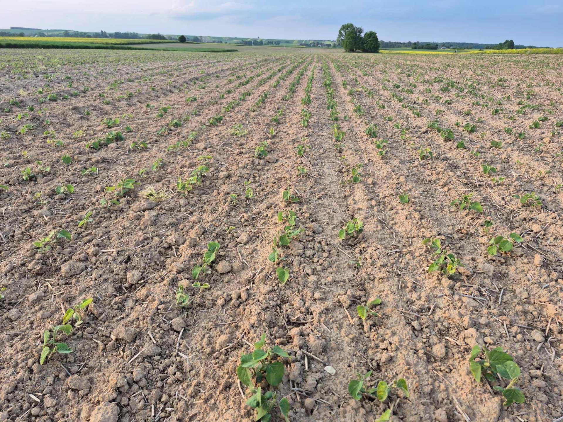

@jahooo moja zdziesiątkowana przez latające szczury abaca, czysta po doglebówce i przelecę tylko pasek gdzie nie dopryskalem doglebówką bo nie chciałem robić zakładki.

1 godzinę temu, jahooo napisał(a):
J atu tragedii nie widzę, moja jest tak samo gęsta jak twoja. Soja się niexle krzewi, wolę taką, niż trawnik, który pod koniec się położy
Są place co nie ma nic takie poniżej 1ara tak jakby siadały cała bandą i zżerały.

44 minuty temu, Siedzacybyk napisał(a):
tutaj jest bardzo dobra obsada. gdyby latajace szczury jej nie wybraly, bylaby za gesta.
Nie liczyłem jeszcze obsady ale celowałem w 55 roślin tak jak rok temu. Tu pewnie 40 nie ma.

Ja się zastanawiam jak po pożeraczach z powietrza i ogólnie puste pole raczej to chyba orać no nie?
W sumie mam tak na pół z jednej strony w miarę coś jest a druga strona raczej pusto....
Zapomniałem zdjęcie zrobić.
