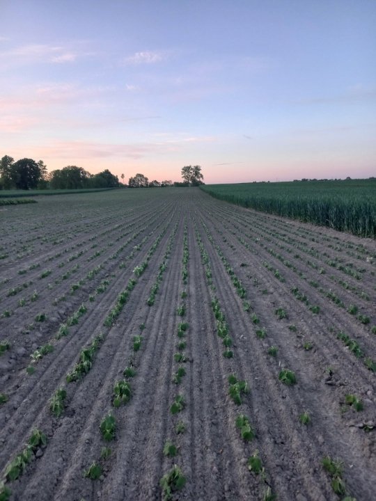

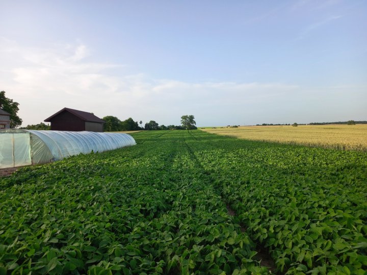

55-60 roslin, wychodzi ok 105-110 kg.
Ja w tamtym roku przeliczając mtz i siłę kiełkowania to coś 130 siałem... żeby mieć taką obsade. Musiał bym poszukać stare zdjęcia.

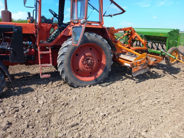

58 minut temu, jahooo napisał(a):
czym to siałeś ?
31 minut temu, bartekac7 napisał(a):
W jakiej fazie pryskałeś od chwastu?
Doglebówa obowiązkowo i potem poprawka tiff + Benz jak tylko widać siewki chwastu.
40 minut temu, Grzechooo napisał(a):
1l Benz + 0.12 tiff,
Jaka duża była soja? Bo ja robiłem tiff 2x ale chyba za późno już  było bo te większe komosy przetrwały.
Później zauważyłem że te nasiona soi które wschodziły dużo później i w momencie pryskania były w fazie 1-2 liści nic sobie z tiff nie robiły. Więc na przyszłość wiem żeby jechać dużo szybciej.
