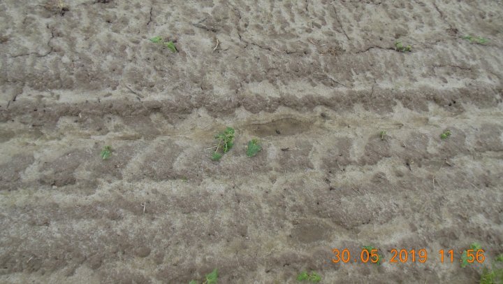

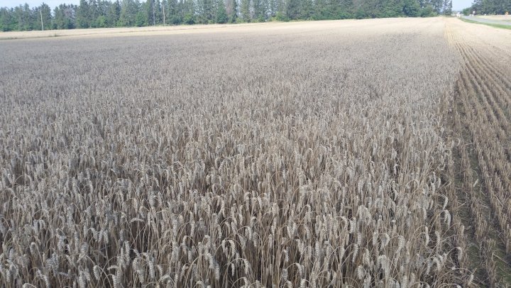

poniższa fotka sama siebie i wszystko tłumaczy w kwestii zmianowania i funkcji fitosanitarnej udanych plantacji dla plantacji następczych
AP1GczNHvIBwmA_HfjEJebpg55hARbV1d4mvjNui
ta pszenica samą swoją gęstością wydusiła chwasty a tylko trzeba było jej wiosną nieco pomóc stosowną chemią
Dla roślin uprawianych z nasion glifosat w resztach pożniwnych z uprawy poprzedzającej jest nieszkodliwy ale regulatory wzrostu już tak podobnie sulfonamidy. Oczywiście np MCPA jest selektywniejszy dla motylkowych niż chlopyralid czy aminopyralid czy środek Granstar selektywniejszy niż Glean a to że jakichś skutków herbicydu z lat poprzednich na jakiejś plantacji nie widać wcale nie znaczy że nie ma spadku plonu tylko mało kto robi doświadczenia porównawcze.
rośliny motylkowe są wyjątkowo wrażliwe na chlopyralid i aminopyralid a wielokrotnie przekonałem się o ...

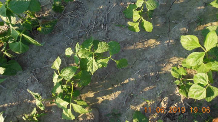

np to
AP1GczPgZ_YZAZx0k9XKgGF9uEMuuyBeQ2Sgo599
fasola po pszenicy traktowanej środkiem z aminopyralidem i przecież ta fasola urosła a dla niewprawnego oka żadnych objawów później nie było bo tylko pojedyncze krzaki o takie coś
AP1GczP-OgXKQlL2QzlDG7IudCX5j4lwV5pf6s-z
ale plon był o co najmniej 30% niższy od reszty pola po tej samej pszenicy tylko odchwaszczonego już kombinacją chwastoxów i pumy lub axiala (już nie pamiętam co poszło na miotłę wtedy)
ten aminopyralid trafił na to pole bo zostało z innego w opryskiwaczu roztworu środka Lancet i kawałek kilku arów wypryskałem tym nawet z ciekawości czy będzie jakaś rónica
no była
właśnie wyżej opisana i zilustrowana
na tym innym polu miały być buraki ćwikłowe, cebula i warzywa kapustne to spokojnie mogłem taniochą Lancetem sobie tam przedplonowe zboża odchwaszczać i na polach przeznaczonych pod te uprawy mogłem też i lontrelem nawet pełną dawką osty na ściernisku kasować tylko po co nawet jeśli by i tam były gdy w tych uprawach po ich wschodach czy wysadzeniu mogłem przy okazji żółtlice, rdesty i psianki razem z tymi ostami wyeliminować gdy dany jesienią mógł się już kumulować z poprawką w kolejnym sezonie.
