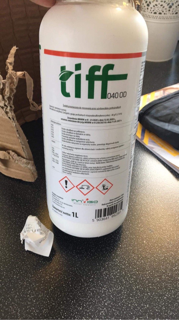

1 godzinę temu, jahooo napisał:
stosowałem już dwa lata, w połowie dawki jest bezpieczny
sam środek jest dość nowy, ale substancja czynna występuje jeszcze w niedostępnych u nas :
https://agrobaseapp.com/poland/pesticide/refine-75-wg
http://www.liz.pl/pliki/nastepcze_dzialanie_herbicydow//etykiety/g-h/Harmony 75 WG.pdf
Dzieki  pół dawki to tak O,15 wystarczy na komosę. i drugie najważniejsze pytanie jak go zdobyć jak nigdzie go nie ma
Bida z tym TIFFem jest  nie dostępny i chemirolu już go nie maja, to co jest to jest zarezerwowane. Przedstawił polecał tą sama substancje tylko w proszku i daje się 5-6 gram słyszał ktoś o takim czymś? Może ma ktoś do odsprzedania chociaż 0,15 l?
Ok Tiff na zachodzie łączą z jednoliściennymi.
U mnie 0.13 ładnie przypaliło komosę 6listkow tam gdzie doglebowka puściła  i spory powój polny.  Basagran/corum bardziej palący jest i chwilowo hamuje soję. Tifenaulfuron natomiast powoduje nekrozy na soi na starszych liściach, młode bez szkody. Co ciekawe nawet dawka 50ml zostawiła nekrozy na soi. Zdjęcie sprzed tygodnia 3 dni po aplikacji 130ml. Oprysk po 21.
Gdzie masz te zachodnie źródła? Masz jakiś link? Pamiętaj że mają inne warunki. Moddus ma w etykiecie nawet rsm
 w Bawarii łączą, ale częściej łączą jednoliścienne z imazamoksem w początkowych stadiach. Na wiekszej soi zabiegi osobno jedno i dwuliścienne. To trochę jak w burakach cukrowych, gdzie chwasty dwu i jedno liscienne robi się osobno z reguły ,ale niektorzy mieszają i jest ok.
Jescse niedawno widziałem grafikę łączenia harmony z jakimś graminicydem ale nie mogę teraz tego znaleźć , sorki.
Z rsm to jest mnogość zastosowan i to w sporych dawkach 😉 RSM z regulatorami przypala trochę liście ale i efekt również jest. W początkowym stadium przypalenia liści nie mają i tak znaczenia na pozniejszy plon.

14 godzin temu, andrzej1988 napisał:
dałes tylko 0.8l Basagramu i tak rdest pokręciło?
Tak, rdest jest bardzo wrażliwy na bentazon. W gryce nawet 0,4 bentzonu likwiduje ten chwast ale musi mieć on max 2 listki.

Znasz jakieś nazwy środków z Niemiec co mają imazamoks? nie mogę na nic trafić na internetach.
Ja w poniedziałek mieszałem corum z grasserem corum 1dawka graser 2dawka i dziś jak i w poprzednie dni nie widziałem nic nie pokojacego. Corum 0,6 a graser 0,5 było dawane ma pierwszą dawkę grasero szło 0,6.
