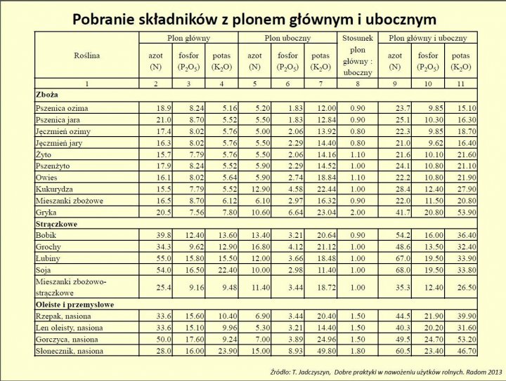

pstaszek    238
Pozwolicie, że powyższe komentarze na ten temat pozostawię bez komentarza po prostu szkoda słów zero profesjonalizmu
W linku cały artykuł na temat zawartości składników w strączkowych miedzy innymi w soi poniżej linku skopiowana jego część jego część

Poniżej jeszcze jeden artykuł i tabela:
Pobranie składników z plonem głównym i ubocznym
PDF]
Bilans składników pokarmowych i zasady jego liczenia - IUNG PIB

Soja: 20–80 azotu, 10–40 fosforu, 10–90 potasu;
Gdzie ten profesjonalizm u ciebie ????????????  fosfor i potas zostawiła ale wcześniej go pobrała podobnie jest z azotem pod warunkiem że że były brodawki, bo jak nie było to z każdą tona pojechało do skupu 200 kg saletry
dobre wieści sa takie że pobiera stad gdzie zbożowe nie daja rady i  i pobiera takie którymi zbożowe nie sa zainteresowane a zostawia tam gdzie dają rade pobrać

pstaszek    238
Doglebówka czytaj ze zrozumieniem w pierwszej informacji jest podane ile składników wprowadzamy s powrotem wraz z resztkami pożniwnymi, czyli słoma, korzenie i jest podane, od czego jest to zależne ile tych składników wróci do gleby to, że soja je najpierw pobiera to jest jasna sprawa i to jest jasno i wyraźnie przedstawione w żółtej tabeli, czyli w drugiej informacji, ale ktoś tak inteligentny inaczej jak Ty nie jest tego wstanie zrozumieć, więc, po co ten twój śmieszny komentarz. A podaje się to po to żeby uwzględnić to przy nawożeniu pod następną roślinę gadanie, że wszystko poszło do skupu to nic innego jak opowiadanie bzdur no chyba, że Ty i słomę i korzenie też sprzedajesz.

Te tabelki są właśnie do takich ekspertów  jak ty , jakie ma  znaczenie w nawożeniu następnej rośliny ile zostało czego przyorane ???????? bo ile pobrała i potem zostawiła po sobie to ma znaczenie

pstaszek    238
Czy ty jesteś taki tępy czy tylko udajesz takiego tępego, jeśli wiemy ile pobrała roślina a nie wiemy ile powróciło do gleby z resztkami pożniwnymi to jest jasne, że damy więcej niż potrzeba, bo będziemy się sugerować tym ile pobrała roślina a nie uwzględniając tego, co s powrotem wróciło do gleby ekspercie od siedmiu boleści a co za tym idzie wzrosną nam niepotrzebnie koszty nawożenia i straty składników, których rośliny nie pobiorą, bo będzie ich w nadmiarze, więc zostaną przemieszczone w głąb gleby poza system korzeniowy zatruwając środowisko wydaje mi się, że ty nie masz nic wspólnego z rolnictwem trolujesz ten temat żeby tylko trolować i nic poza tym jesteś ekspert od pukania się młotkiem po głowie no i mamy tego konsekwencje a mówiłem żebyś tego więcej nie robił.
