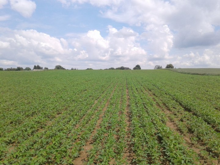

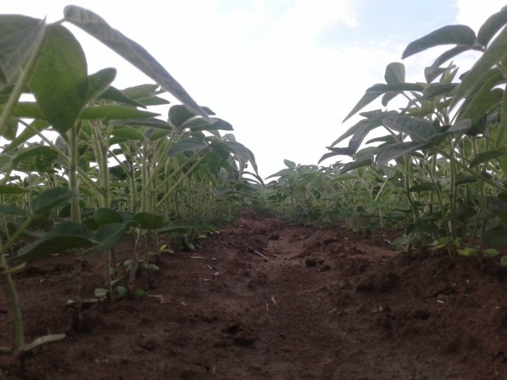

Dawki podawałem w ilości danego środka. Co do uodpornienia się zobaczymy jak będzie na razie działa dobrze.
Tak wyglądała plantacja.20180615_124124.thumb.jpg.339f69c6465333d4895795ceec5cc4dc.jpg

Plantacja bardzo czysta, czyli mieszanka działa. Na pierwszym zdjęciu zrobionym z bliska ziemia wygląda na bardzo zasobną w próchnicę jak czarnoziem, jakie masz gleby? I co to za odmiana soi ma lancetowate liście, więc przypuszczam, że to może być Anushka albo Viorica, jeśli nie to, jaka to odmiana.

Odmiana to Anushka, gleby mam w trzeciej klasie, na zdjęciu wygląda jak czarnoziem ale to ił.
