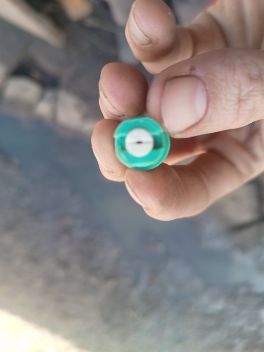

MMAT EŻK TWIN 02 (żółte) używa ktoś ?
Mam niebieskie, ale chce uzyskać dawkę 200 l/ ha.
Pytam, czy nie mam problemu z zatykaniem, bo węższa szczelina.
W niebieskich praktycznie nie ma problemu z zatykaniem.

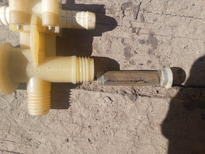

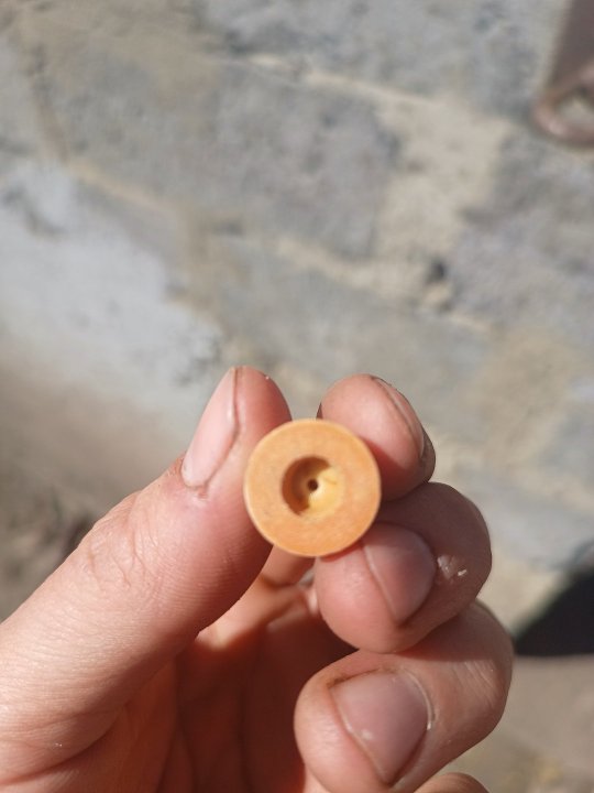

Stosował ktoś pomarańczowe dysze? Bo aktualnie mam takie założone ale jak czytam to są rzadko widoczne i mam też korpusy rozpylaczy z indywidualnymi filtrami na każdy korpus ale nigdzie nie mogę dostać tych małych filterków opryskiwacz to pilmet 1012
Edytowane przez Grab12
Nic głupiego, masz wątpliwości to pytaj.
Kąt rozpylacza 80 st. czyli odcina bliżej. Standardowo jest ok 110 stopni.
20 cm to lekko wyżej i nic nie zmieniaj.
Edytowane przez akmaly
