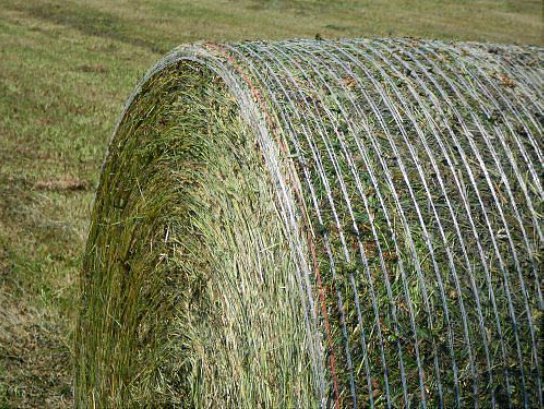

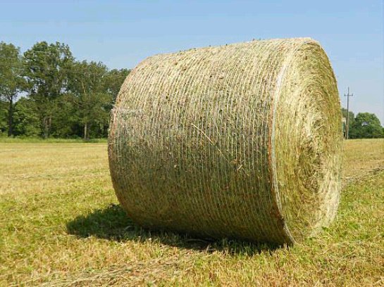

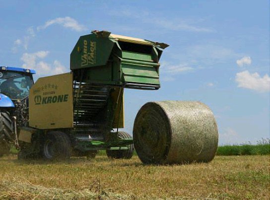

Przyjmując cenę siatki na poziomie 350 PLN za 2000 m i owijanie jednego balotu na 2,25 obrotu z jednej rolki zrobimy około 230 balotów 120 cm czyli koszt siatki na jednego balota oscyluje wokół kwoty 1,52 PLN.
Przyjmując cenę sznurka na poziomie 40 PLN za 2000 m i owijanie jednego balotu 5 sznurkami z jednej rolki zrobimy około 106 balotów 120 cm czyli koszt siatki na jednego balota oscyluje wokół kwoty 0,38 PLN.
Jak widać koszt samego sznurka jest 4 razy mniejszy niż siatki, ale ...
Na polu liczy się również czas. Gdy prasujesz sam dla siebie nie liczysz tego, że na polu spędzasz duuużo więcej czasu. Zakładając, że na pole wyjechałeś do 10 balotów różnica już jest niewielka. Ale jak wyjechałeś do 100 to owijając siatką zaoszczędzisz godzinę przez którą ciągnik spaliłby pewnie z 7 litrów ON za około 30 PLN czyli 30 groszy na balota.
Od kilku lat już w ogóle nie używamy sznurka, w obecnie zakupionej prasie nawet nie mamy już aparatów do sznurka. O ile jeszcze słomę kiedyś owijaliśmy sznurkiem ze względów jak nam się wtedy wydawało ekonomicznych o tyle sianokiszonkę od zawsze i na zawsze tylko siatką. Siatka więcej wytrzymuje, a przekładając balota wielokrotnie z miejsca w miejsce (przyczepa, owijarka, z owijarki i jeszcze później do obory) jest większa pewność, że nie zgubimy czegoś. Druga sprawa, że nie po to zbijamy sianokiszonkę na prawie maksymalnym zgniocie by później mieć balota, który stojąc będzie nam puchł. Już pomijając nawet kwestię próbowania owijania sznurkiem balotów w prasach z włączonymi nożami.

na pewno po owinięciu siatką balot będzie bardziej przypominać walec niż ten po owinięciu sznurkiem, mniej się bela deformuje, szybciej się owija, więcej to kosztuje w zakupie, ale później się zwraca, więc bezsensu jest ciągłe debatowanie o tym co lepsze, każdy ma swoją praktykę i robi po swojemu
