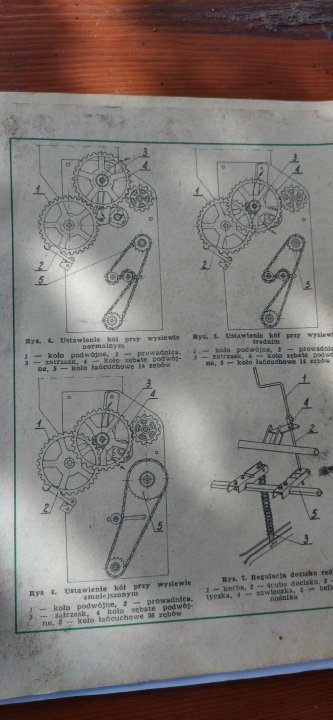

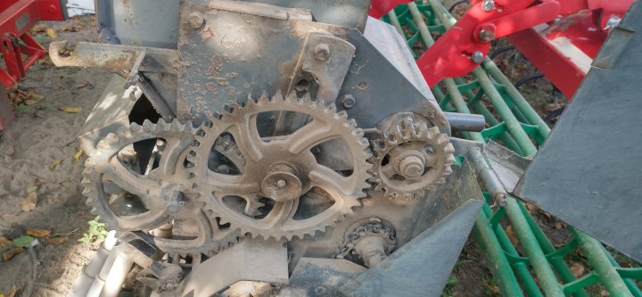

  9. minimalnie się różni, nigdy co do grama się nie bd zgadzało. Co do skrzyni to tak A1 to jest najmniej, potem A2, A3, A4, A5, A6 następnie B1, B2, B3 itd. zakres C najgęściej i tak samo C1, C2 itd. co do wysiewow to pisałem wczesniej prościej się nie da
  10. na średnim jest mniej niż na normalnym C6 na wysiewie średnim to mniej niż A1 na normalnym. Żyto siewałem na C3-C5/średni-zależy jakie ziarno pszenżyto/pszenica od C6/średni do A2/normalny owies B3-B5/normalny Ustawiasz orientacyjne wg tabeli i po próbie kręconej korygujesz, jak nie masz rynienek to plandekę pod lejki podłóż i kręć. ja zawsze kręciłem 18 obrotów koła i wychodziło w miarę jak na poznaniaka dokładnie
  11. moja tabela pokrywa się z tą co Ty zamieściłeś. Pany mam takie pytanie-jak w aplikacji dodać zdjęcie do postu bo nie ogarniam🤦 Dobra dodałem przez stronę Pierwsze to jest średni wysiew
  12. starsze Poznaniaki miały trochę inny napęd, górne koło łańcuchowe miało 36zebow, tak jak na twoich skanach, u mnie (poznnaniak'89) jest koło bodajże 14zebow i różni się tabela oraz właśnie nazwa wysiewow, u mnie jest normalny, średni i zmniejszony up tak
  13. ustawiłeś C4 na wysiewie normalnym i dlatego ci tyle wyszło. Do wysiewu średniego przesuwasz koło napędzające rolki w stronę skrzyni (po odciągnięciu zapadki na dole) a górne po odciągnięciu takiego grzybka z kalamitką powinno opaść na dół i tyle
