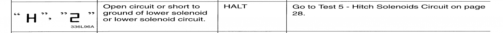

  24. w załaczniku poniżej opis TEST 5 do dokładnego sprawdzenia co sie uszkodziło test 5.pdf
