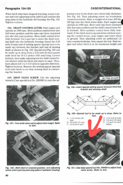

  3. Dla zabezpieczenia można kropnąć kapkę farby na wystającym gwincie aby wkręt się nie cofnął. Gdyby pod obciążeniem nie opadał - trzeba jeszcze o ułamek obrotu wkręcić. Gdy za dużo będzie wkręcony - mogą podskakiwać ramiona w górnym położeniu . Spoko ,w polu odrobisz 😃.
  4. Sprawdź tam . Przekrój zaworu w płaszczyźnie pionowej. Wkręt o średnicy ok 5mm. Poniżej przekrój korpusu wielozaworów.

  6. W miejscu zaznaczonym jest wkręt o którym pisałem wcześniej - wkręcać stopniowo i sprawdzić. Poza tym nic więcej nie " dłubać". Zawór bezpieczeństwa znajduje się w dolnej części korpusu wielozaworów ( po lewej stronie ) wkręcany od dołu .

  22. Mam teorię , tu masz link do instrukcji , w zakładce ( dokumentacja ). Trzeba wybrać model 385 do 885 . http://vieilles.soupapes.free.fr/?page=tracteur&marque=Case International trzeba zdemontować podłogę pod siedzeniem ( jeżeli ma kabinę) , zdemontować blaszana pokrywę w korpusie podnośnika. Możne być konieczne zdemontowanie przewodu hydraulicznego. Zgodnie z rys. 161 należy wkręcić w prawo kluczem sześciokątnym ( chyba 3 mm) znajdującego się pomiędzy widełkami wkręta , na początek o pół ,a jeżeli nie pomoże to dalej o pół obrotu . Nie można tego wkręta wkręcić zbyt daleko bo podnośnik będzie skakał w górnej pozycji. Można na ten mały gwint , na końcu nanieść kroplę farby aby wkręt się sam nie wykręcał. Wkręt służy do regulacji iglicy zaworu upustowego , wręcanie zgodnie z ruchem wskazówek zegara ,zwiększa czułość zaworu.
