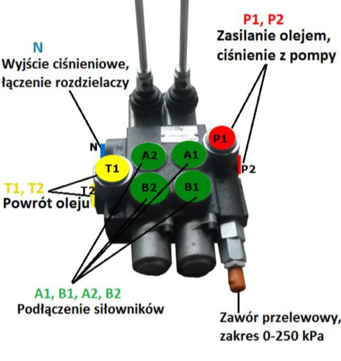

Najlepiej abyś wrzucił fotki rozdzielacza , bo rozwiązania są przeróżne.
Tak to też wyglada po schemacie . W tym przypadku połączenie kanałów w zaślepce umożliwia obieg oleju , po podłączeniu ładowacza zastosowano 3 wyjścia aby w identyczny sposób zasilany było rozdzielacz ładowacza . Oczywiście wszystko zależy od zastosowanych rozwiązań .
Zerknij do poniższego tematu ( str. 2 ) dotyczy podobnego konstrukcyjnie modelu , z tego co wiem, nie jest to jedyne z możliwych rozwiązań, ale takie jest mi znane. Zamiast zaślepki magistrali olejowej sekcji rozdzielacza zastosowano płytkę z krućcami. https://www.agrofoto.pl/forum/topic/290948-case-4230/
