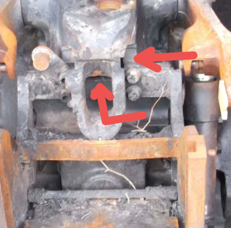

  24. W moim trzpień wystaje ok 1 cm , po przesunięciu dźwigni ( 3 ) wystaje 2 cm. Jak najbardziej można ten trzpień wcisnąć ,ale trzeba pokonać opór sprężyny ( wewnątrz) ,W moim dźwignia ( 3 ) nieco zbyt lekko chodzi ( zbyt luźno skręcone podkładki oporowe na dźwigni) i wciśnięcie trzpienia czasem powoduje powrót dźwigni ( 3) do przodu . Uchwyt łącznika centralnego jest osadzony na drążku skrętnym ,dlatego trzeba użyć siły - co się dzieje w czasie pracy. Czy sprawdzałeś działanie podnośnika z maszyną ale bez łacznika centralnego.
  25. Na pewno stan oleju do sprawdzenia, ma być na max,aby nie łapało powietrza, ponadto olej w pierwszej kolejności kierowany jest na układ kierowania i ,hamulce . Czy nie masz załączonej sekcji od hydrauliki ( dźwignia nie wróciła na neutral , ewentualnie czy nie jest załączona sekcja Tura - jeżeli posiada, lub WOM ). Wracając do dźwigni ,ta nr 3 , jest pomocna w czasie orki , gdy ma ciężko można dźwignie przestawić do tyłu ( płycej ) ciągnik jest dociążany, pierwsza Skiba idzie płycej. Wygląda że coś jest nie tak z regulacją silową, , może zacina się trzpień ,( przez korozję) wychodzący z korpusu tylnego mostu ( a może podnośnika)na którego naciska ucho mocowania łącznika centralnego .Przy ruchu dźwignia nr3 trzpień powinien się przesuwać.
