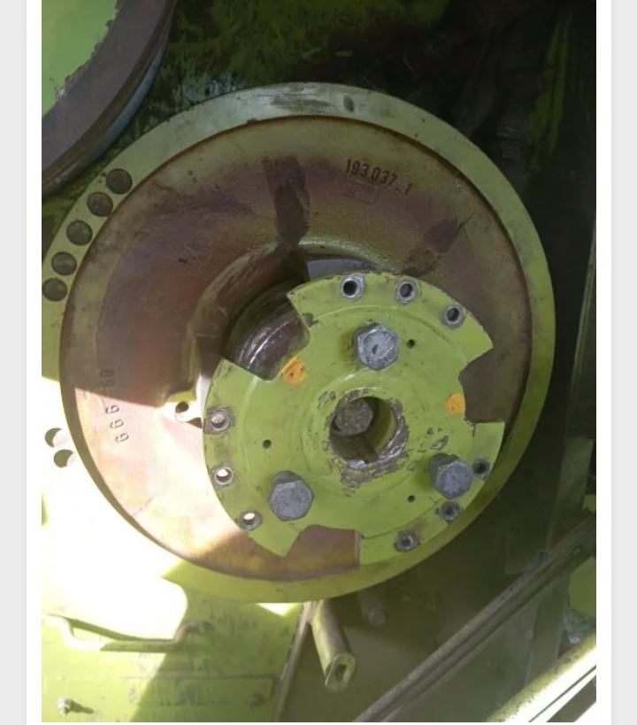

  18. Czyli taka sama konstrukcja jak np. w Consulu. Gdybyś brał się za rozbiórkę ,to trzeba uważać ,aby kola nie popękały,bo to kruchy materiał.

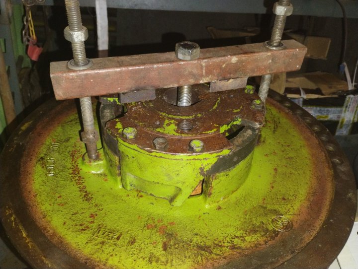

  19. Jak wszystkie wariatory w kombajnach smarowane i używane tylko w sezonie , podczas postoju potrafią się zapiekać. Zdjąć pasek ,odkręcić linkę i sprawdzić czy płynnie się przesuwa. Najlepiej wszystko porozkręcać,zweryfikować stan części, usunąć syf ,nasmarować i spokój na kilka lat. Sprawa druga hedery masz z metalowym czy drewnianym naganiaczem ?
  20. Sprawdź czy krawędź koła nie jest wyszlifowana - ostra ,przez drugie koło ,jest to oznaka zapieczone go koła. Widzę, że jest dwa punkty smarowania ,czy stary typ- dwie tuleje i chyba 2 lub 3 rodzaje wpustów . Jeżeli chcesz to rozebrać to musisz jak pisałem wyżej wyciągnąć tuleję wewnętrzną. Następnie trzeba zluzować 6 śrub na klucz ampulowy w pokrywie trzymającej sprężynę. Musisz mieć przyrząd do trzymania sprężyny ,żeby ją stopniowo luzować oraz do montażu. Osobiście zrobiłem sobie coś takiego , poprzeczka z dwoma śrubami do montażu pasa a otwór centralny pod szpilkę trzymającą wariator przy luzowaniu sprężyny. Dodatkowe płaskowniki pod poprzeczką aby śruby ampulowe o nic nie haczyły przy wykręcaniu.
  21. Demontaż wariatora: W miejsce tych trzech śrub wkrec 3 długie szpilki ponad 30 cm, odkręcić tą śrubę co zabezpiecza koło od czoła w wale . Wkręcają równomiernie szpilki ,koła zejdą się do siebie ,a następnie ta najcieńsza tuleja z kołnierzem będzie się zsuwać z wałka ( będzie ją wyciągać z wariatora. Ale aby założyć pas nic nie trzeba rozkręcać !!!!! Wystarczy wkręcić dwie szpilki , chyba M12 w to widoczne koło , przestrzelić szpilki przez poprzeczkę opartą na widocznym kołnierzu , sprężyna będzie ściskana a tym samym koła się rozsuną. Wystarczy odkręcić przewód olejowy , pas przerzucić za koło odrzutnika i następnie na koło młocarni - i gotowe. Jeszcze jedna ważna sprawa ,zbytnio nie nawalają młotem ,w wałek i wariator bo może się przesunąć bęben młocarni na łożyskach pod jedną stronę.
