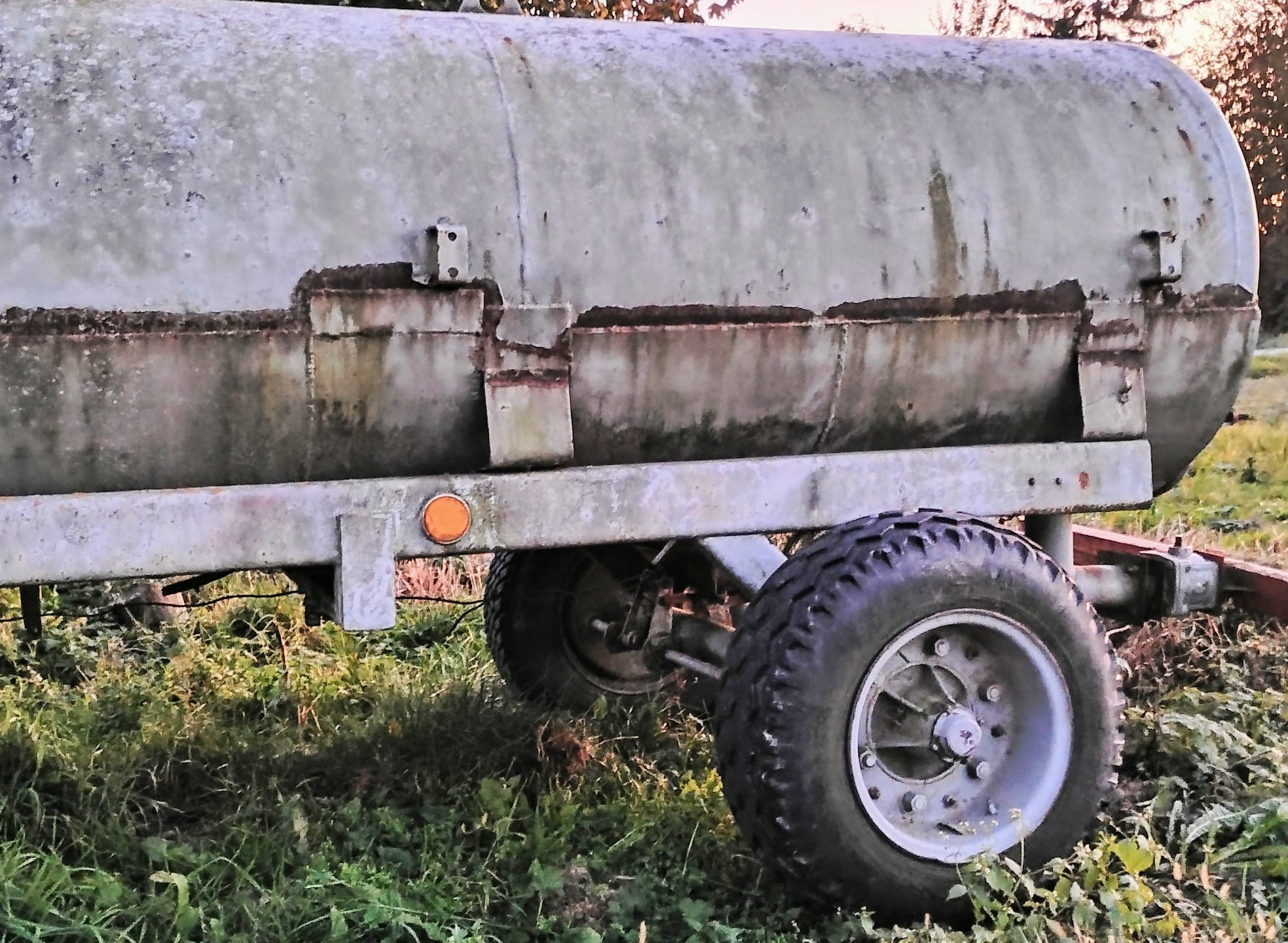

  3. Omawiane wyżej koła posiadają stary typ piasty ,szeroki rozstaw śrub,ale małą średnicę bębna pod felgi 15,3. . Jak wspominałem mam taką oponę zamontowaną na bezdętkowej feldze 225/ 75- 16c. Tyle że jest to mało spotykany rozmiar.

  5. Pasuje też felga 16 cali , mam takie ,ale opona 17,5 jest bardziej dostępna i za grosze.

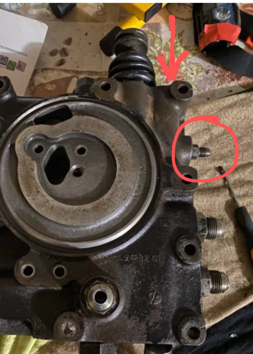

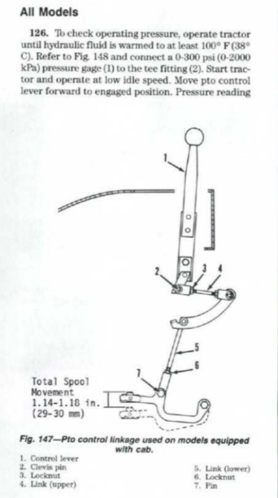

    W mojej ocenie ,(choć pewności nie mam) , rozpocząłeś poszukiwania na zbyt szeroką skalę,bo skoro jest ciśnienie na półbiegach, to problem musi leżeć w korpusie wielozaworu lub w samym koszu sprzęgła. Ponadto nie ma tam zbyt wielkiego przepływu ,bo pojemność niewielka i musi dobić do ok 20-22 bar. Ten schemat jest od nieco starszego modelu z dodatkową pompą której później nie było w ukladzie.Istotnym jest to że zarówno powershift jak i sprzęgło WOM zasilane są powrotem z orbitrola - kolor pomarańczowy na schemacie. I ja bym się skupił na przepływie oleju ,czy nie jest przyblokowany w korpusie wielozaworu lub samym ustawieniem i działaniem tego suwaka ,który puszcza olej do sprzęgła WOM.

    Zaworek - regulator ciśnienia WOM - na górze ( strzałka ) ,a z boku zasilanie do sprzęgła WOM. Masz 2 końcówki wałka ,czy jakoś inaczej zmienia się prędkość WOM.

    Czyli raczej w układzie ciśnie jest te ok 20 bar . Zatem jeśli suwak ,który załącza jest ok ... to dziwna sprawa? Czy sprawdzałeś zaworek regulator ciśnienia ( foto niżej)? Może coś w kanalikach obudowy zaworów zaczopowalo przepływ .Czy do zmiany prędkości WOM jest dźwignia ,czy 2 końcówki wałka wystają?

  19. Mam identyczną ramę ( z beczką,) i tam są koła 15.3 z felgami skręcanymi , szeroki rozstaw śrub ,koła stosowane w starszych : rozrzutnikach obornika , rozsiewaczach wapna, cyklopach ,czy na tylnej osi Bizona.

    To logiczne ,ale co z ciśnieniem i działaniem polbiegow?

    Czy normalnie działa półbieg, a bardziej czy prawidłowo działa jazda na zającu ,bo to ten sam obwód i poniekąd świadczy o ciśnieniu i przepływie oleju. Gdyby nawet był spadek ciśnienia oleju na zającu ,to na żółwiu powinno być z ciśnieniem Ok i WOM powinien działać. Załączanie WOM to ten górny suwak z gumką.Widelki nim sterujące też powinny być prawidłowo ustawione . A i w jakimś konkretnym celu zdemontowana jest pokrywa sterowania polbiegow?
