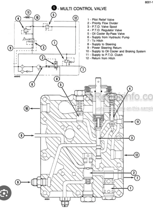

  22. Ile lat ma pompa ,? Podejrzewam, że jest podjechana ,( miesza olej wewnątrz ). Jeżeli zawór w rozdzielaczu działa prawidłowo to trzeba się liczyć z wymianą pompy.
  23. Sprawdzałeś czy wlot powietrza nad chłodnicą jest drożny. Masz jednolitą maskę,czy górna część ( nad napisem) jest otwierana do przodu ?.
  24. Sprawdzić maksymalne ciśnienie otwarcia zaworu,na ciepłym oleju minimum 110 bar na zimnym ok 130 bar. Masę ok500-600kg powinien podnieść na wolnych obrotach -nieco wyższych od biegu jałowego .Jeżeli w miarę trzyma podnośnik,to raczej pompa do wymiany .
