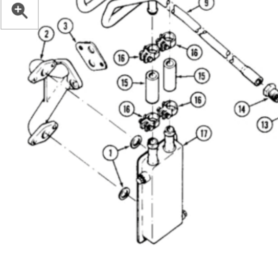

  18. Niewykluczone , że produkty robione przez " małe rączki " mogą być wykonane inaczej ,ale te fabryczne oryginały- tłoczki miały metalowe bez o-ringów.
  19. Czy ten silnik posiada chłodnicę EGR , zdarza się że płyn chłodniczy właśnie przez chłodniczkę przedostaje się do wydechu , płyn odparowuje tworząc mgłę.

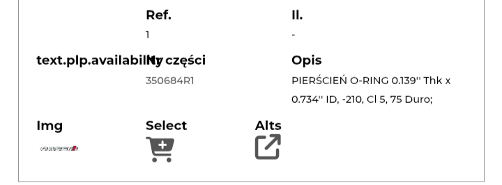

  20. Jaki oring ? Te pompki mają tłoczek metalowy bez uszczelnienia , a oring jest na dole w w innym celu. Zużyte - wymienić na nowe.

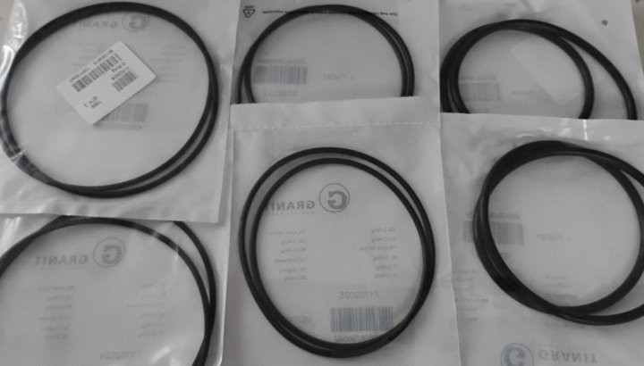

    Akurat zamówiłem zestaw o-ringów do tłoków hamulcowych ( w korpusie tylnego mostu). 😉 Też czeka mnie naprawa bo hamulce " uciekają " dzień po odpowietrzeniu.
