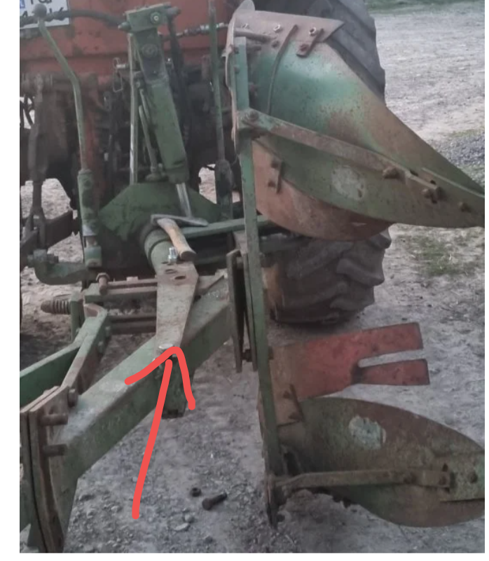

  13. Powiedz jaki sprzęt tym ciągnikiem będzie ciągany , co masz a co chcesz dokupić , pług , agregat itd., a uzyskasz konkretne info.
  14. Gdyby przed wymianą było jak trzeba to i po wymianie było by prawidłowo. Widać gołym okiem że ten " rozrusznik" 😉od germanca nie za bardzo jest ustawiony.

  21. Może się zużył, a pozostałe wymiary - długość ,umiejscowienie i rozstaw śrub zgodnie? Niekoniecznie ,ale przy kole na końcu łatwiej ustawić pług i bruzda ma zawsze identyczną głębokość. Przy kole na środku , gdy pierwszy korpus wchodzi głębiej ,ostatni orze płycej, np w przypadku niejednolitego ustawienia ramion podnośnika czy pionu korpusów.
  22. Masz przecież dwa koła do regulacji głębokości orki, musisz też ustawić jednakową długość wieszaków. Koło podporowe pługa jest przy środkowym korpusie dlatego każde niedociągnięcie w ustawieniach jest widoczne. Zrób też porządek z lemieszami i dłutami . Pisałeś że pług jest 4x a tu widać 3x. Korpusy mają standardowy rozstaw czy pług jest kombinacyjnie poszerzony ? Czy ten zaznaczony element ( foto nr 2 z pierwszego postu ) był odwrócony krzywizną w celu zmiany kąta linkowania ramy, bo takiej formie nie miało prawa to funkcjonować.
  23. Znajomy zmienił na nowe Tolmet-a.
  24. Ściąga w orane bo te lemiesze są zajechanie , jak pisałem wcześniej boczna krawędź lemiesza , a jeżeli są to też krawędź dłuta ma wystawać poza płozę od kilku do kilkunastu mm. Z fotki ciężko wywnioskować - czy dłuta są prawidłowe , przynajmniej te na lewych korpusach wyglądają na prawe albo takie " zajechanie". A taki orientacyjnie powinien być układ elementów roboczych.
  25. Tak naprawdę to autor tematu nie sprecyzował czy to tylko rozważania teoretyczne ,czy rzeczywiście pług źle orze.
