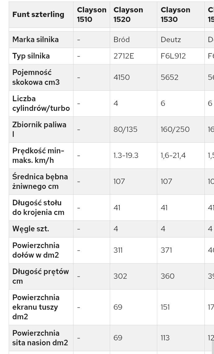

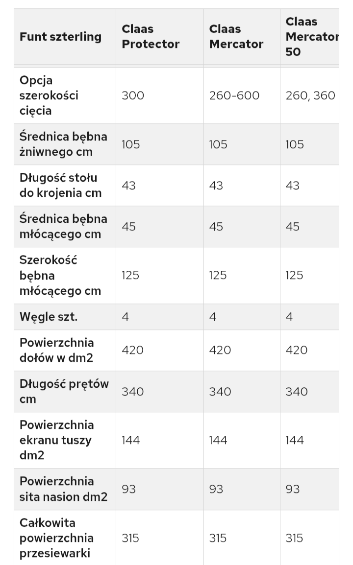

  4. Model 1520 zbliżony jest parametrami do Claasa Consula. Protector posiada nieco większą wydajność. Na pewno plus za silnik dla Claasa ,bo silnik Forda staje się problematyczny z częściami , miewa też problem uszczelnieniem wału. Główne kryterium to stan techniczny ,a w takich egzemplarzach można się spodziewać wielu usterek ( np dziury w zbiorniku , podsiewaczu , podajnikach , popękane klawisze, wytarte wariatory itd . Poniżej tabela ( tłumaczenie z automatu 😉).

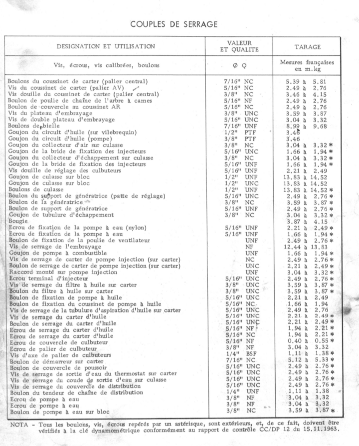

  8. Z tego co wylukałem 13,8 - 14,5 m.kg ale trzeba przełożyć z tamtejszego na nasze czyli x 9.81 = 135 - 142,5 Nm , wartości podane dla różnych wariantów ( rodzajów gwintów). Trzeba się trochę pobawić . Gdyby się nudziło ,więcej jest tu. http://vieilles.soupapes.free.fr/?page=tracteur&marque=John Deere Lanz
