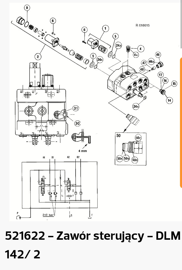

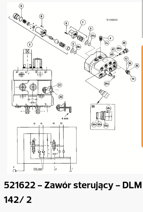

  11. T - to wolny spływ - ,czwarty to powinien być powrót do układu hydraulicznego .
  12. Nie widać dokładnie oznaczeń ,jeden przewód to akumulator - widać to dokładnie . Przedni - T - ( tank ) wolny spływ do zbiornika . Będą jeszcze 2 ,P - zasilanie oraz przewód powrotny do układu hydrauliki lub rozdzielacza hydrauliki ciągnika przy połączeniu szeregowym .
