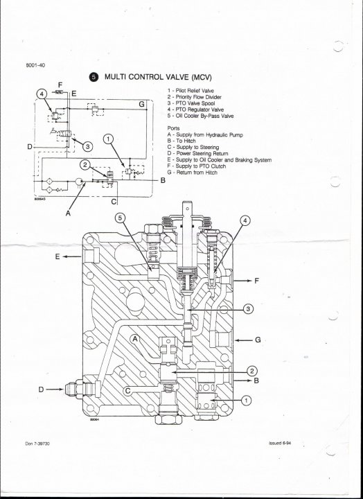

  14. andrzej78
    Słaby WOM - Case 4240
    Warto by było sprawdzić , czy zawór ciśnienia nie jest podparty ( na pierwszym skanie nr 1 , relief valve ), oraz stan oringów , jeden na zaworze a drugi w obudowie MCV. Jak coś wymyślę to napiszę. Jeszcze jedna sprawa , czy istnieje różnica np. w sile kierowania, w czasie uruchamiania podnośnika lub sterowania dźwigniami hydrauliki zewnętrznej.

  17. andrzej78
    Długość sprężyny zaworu (2) ,; 60,23 mm
  18. andrzej78
    Mierzyłeś ciśnienie oleju na wyjściach hydraulicznych ? Jaka jest wartość na rozgrzanym oleju ( przy średnich obrotach) ? Czy nie masz zasyfionego filtra oleju, jest bardzo czuły na zanieczyszczenia. Od tego zacznij.
  19. andrzej78
    Prawdopodobnie chodzi o zawór -2-. Teraz wstawiłem lepszej jakości skan.
  20. Spokojnie możesz przyjąć ustawienia jak dla saletry Pulan . Podstawowe dane Pulan : N-34% granulacja 1-4 mm(95%), gęstość nasypowa 0,98-1,06 kg/dm3 ( średnio 1,02) Dla saletry Anwil : N-34% , granulacja 1-3,15 mm (96%) , gęstosć nasypowa 0,96-1,04 kg/dm3 ( średnio 1,00).
  21. andrzej78
    Ale w jakim sensie.......? O który suwak tobie się rozchodzi.
