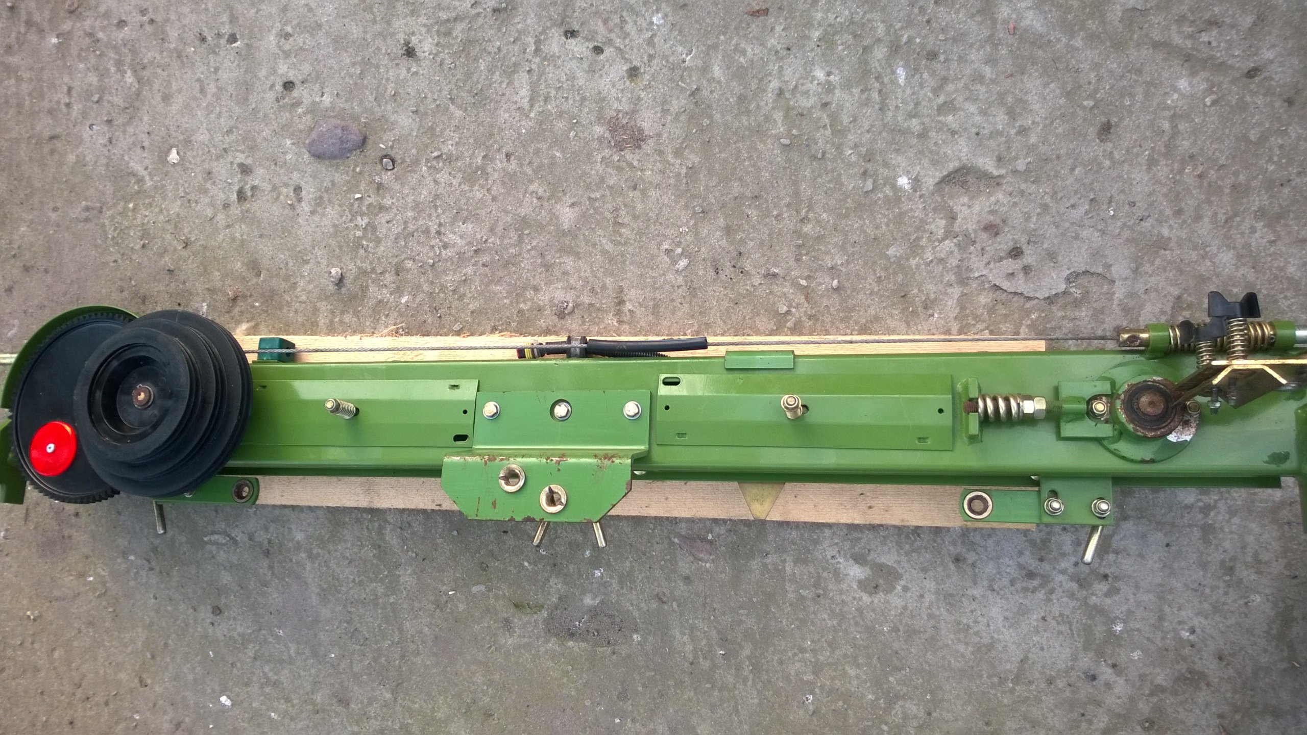

  5. Mam pytanie odnośnie wiązania na dwa sznurki w krone. W jaki sposób jest rozpoczynany proces wiązania? Jak jest odcinany sznurek jak balot jest obwiązany (elementem w czrnym kółku?). Do czego jest ten kabel w kółku nibieskim? Czy sznurek cały czas pozostaje w elemencie rozprowadzającym sznurek po balocie - kółko czerwone? Czy wogóle na aparacie do wiązania na załączonym zdjęciu czegoś brakuje ? Zdjęcie jest prawdopodobnie z round packa- czy aparat np. do jakiejś krone 125, lub 130 z wiązaniem na dwa sznurki był inny?

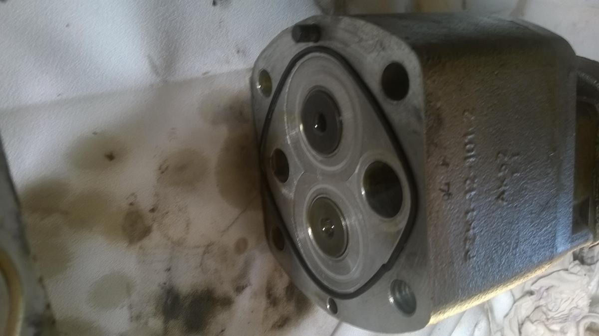

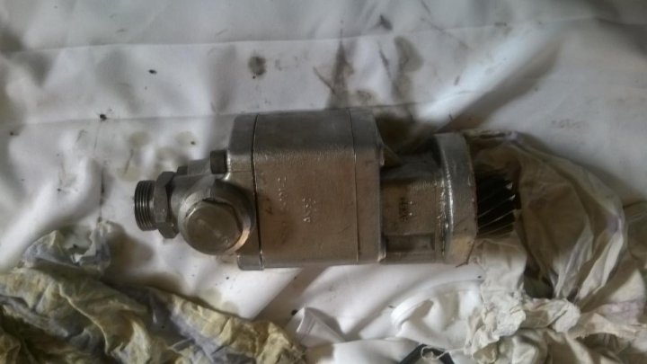

  8. Z uwagi na to iż nie znalazłem zdjęć schematów pompy wspomagania kierowania do rekorda wstawiam zdjęcia już po rozebraniu u mnie. Dlaczego rozbierałem swoją- ciekła olejem z obudowy- mam nadzieję że uda się znaleźć odpowiednie oringi i że wymiana pomoże. Oznaczenie pompy to wg różnych źródeł PZK2-12BK oznaczenie w hydrotor PZT-K2-12 B lub PZT-K2-12 BK oznaczenia na mojej pompie PZK1-12-101-2 AK52. Pompa zintegrowana z silnikiem w autobusach autosana była taka sama.
