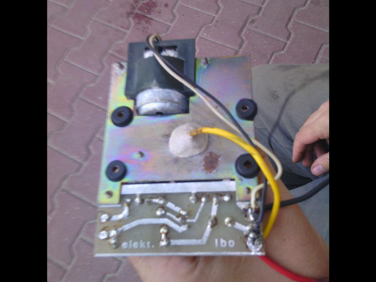

  1. Dzięki pokombinuję coś jak znajdę taki kondensator to spróbuję go wlutować. Wrzuciłem jednak żarówkę 24v 2W jako opornik szeregowo i teraz kręci się idealnie- tylko jest jeden problem który był wiadomy silniczek ma mały moment obrotowy i czasami przy starcie ma problem z ruszeniem. Ale w 90% startuje... taniej tego problemu nie rozwiążę...nowa płytka ze sterowaniem obrotami to ok 60zł.

  3. Witam Potrzebuję porady Jak zmniejszyć obroty lampy błyskowej? Ponieważ nie działa na "oryginalnych ustawieniach" silniczek podpiąłem bezpośrednio pod 24v- kręci dobrze ale o wiele za szybko. Na zdjęciu jest zaznaczona część na płytce która uległa uszkodzeniu. Jak zrobić to najłatwiej? Rozumiem że poprzez wymianę uszkodzonej części- ale nie wiem co to jest i gdzie takie coś naleźć- w tej tematyce jestem trochę zielony- tylko podstawowe rzeczy. Pozdrawiem
