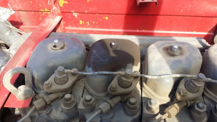

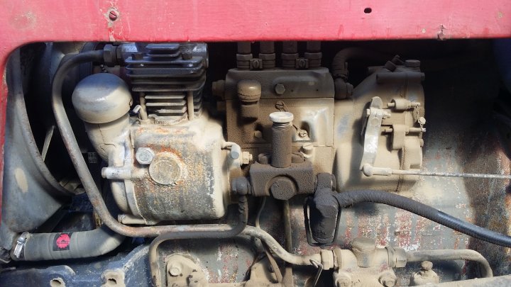

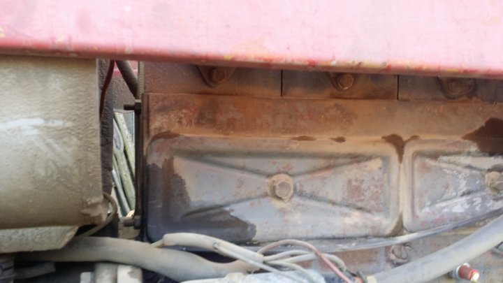

  4. Aktis
    Siewnik
    @konteno myślałem, że to nowy. Może dlatego, że mimo wszystko i malowanie i śruby dobrze wyglądają. @krzysio22 polski sprzęt tańszy i producenci nie tylko na sile roboczej oszczędzają
  5. Aktis
    Jęczmień jary Basic
    Albo nawóz nie odleciał, albo sąsiad może prysnął za daleko?

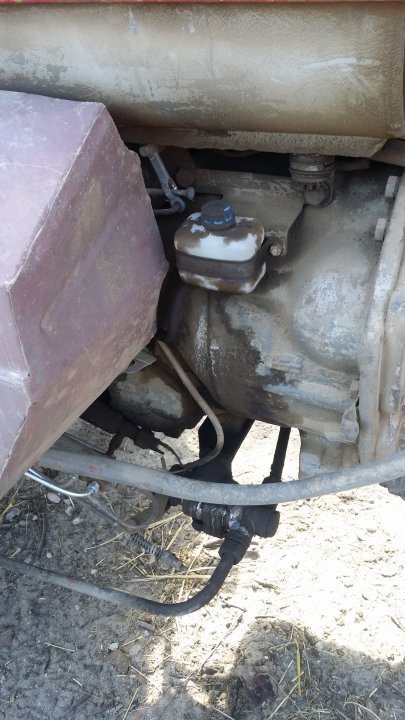

  17. @mf362 - więc tak: podstawowy koszt robocizny to trochę ponad 1,5 tys. Do tego dochodzą koszty mniejszych czynności jak naprawa sprężarki (głowica+pierscienie bez kosztów czesci) - ponad 200 zeta, regeneracja pompy wtryskowej (tu mogły być jakieś ewentualne czesci) - 300 zeta, reg. głowic - 270 zeta, osiowanie bloku to ponad 300 zeta, i jeszcze jakieś drobniejsze czynności. Ogółem koszt remontu samego silnika (z demontazem) to ponad 6,2 tys. pln.
  18. @mf362 - jutro sprawdzę dokładnie bo nie mam teraz faktury, ale jedna z pozycji to była coś trochę ponad 1200 zeta. Demontaż silnika to coś blisko 500 zeta jak pamiętam. Rozpoczynsjac ten temat nie chodziło mi o te koszta, tylko chciałem się dowiedzieć czy to normalne i czy to coś poważnego lub nie te wycieki. Jak słyszę z Waszych komentarzy to nic poważnego. Więc skoro tak to będę dalej docierał ten traktor i obserwował czy nic więcej się nie dzieje.
  19. @Karol445 - pewnie masz rację. Nie było moim zamiarem zawracać Ci d*upy. @jakob1997 - dzięki za radę.
  20. @Adi96 - możliwe, że zrobię tak jak piszesz. Czy ma moc to ze sprawdzeniem poczekam aż się dotrze. Warsztatu z nazwy nie wymieniłem specjalnie. Ale liczyłem, że oddając Ursusa w ręce fachowców i płacąc za tą usługę tyle co bym drugi ciągnik kupił, to mógłbym spodziewać się, że pochodzi trochę dłużej niż te 20 mth zanim zacznie wyglądać jak przed remontem:(
  21. Pierwsze zdjęcie - widać, że coś wycieka z pompki paliwowej (nie ruszani od remontu). Przedostatnie zdjęcie to efekt cieknącego płynu hamulcowego (wymieniali zbiorniczek i przewody hamulcowe i widać nie zrobili jak należy:( Najbardziej martwi mnie efekt widoczny na pierwszych trzech zdjęciach. Nie wiem czy już zgłaszać reklamację czy jeszcze poczekać aż się co więcej ujawni. @margoo78, @Roki212 - nie wiem czego mam się spodziewać, więc się pytam. Z drugiej strony jeśli płacę (dość duże pieniądze) za usługę remontu, to spodziewał bym się, że nie będzie takich efektów po 20 mth niezbyt ciężkiej pracy.
  22. Witam, Niedawno co silnik w moim C360 przeszedł kapitalny remont (nowe zestawy naprawcze, nowy wał korbowego, nowa pompa oleju, nowa pompa wody, regenerowane pompa wtryskowe, szlif bloku, regeneracja głowic i inne drobniejsze rzeczy). Oprócz silnika robiony był jeszcze przodek, podnośnik, hamulce, uszczelnienia skrzyni, regeneracja tylnych osi, sprzęgło, itp. Remont robił warsztat, który ma sprzedasz i serwis Ursusa (taki dealer i aso w jednym). Silnik po remoncie miał przechodzić dzień w warsztacie i u mnie zrobił już ok. 20 mth (jeszcze docierany). Poniżej kilka zdjęć wycieków po tym okresie (przepraszam za kurz). Jak sądzicie czy tak powinien wyglądać ten silnik po remoncie? Co zostało źle zrobione, że taki jest tego efekt?
