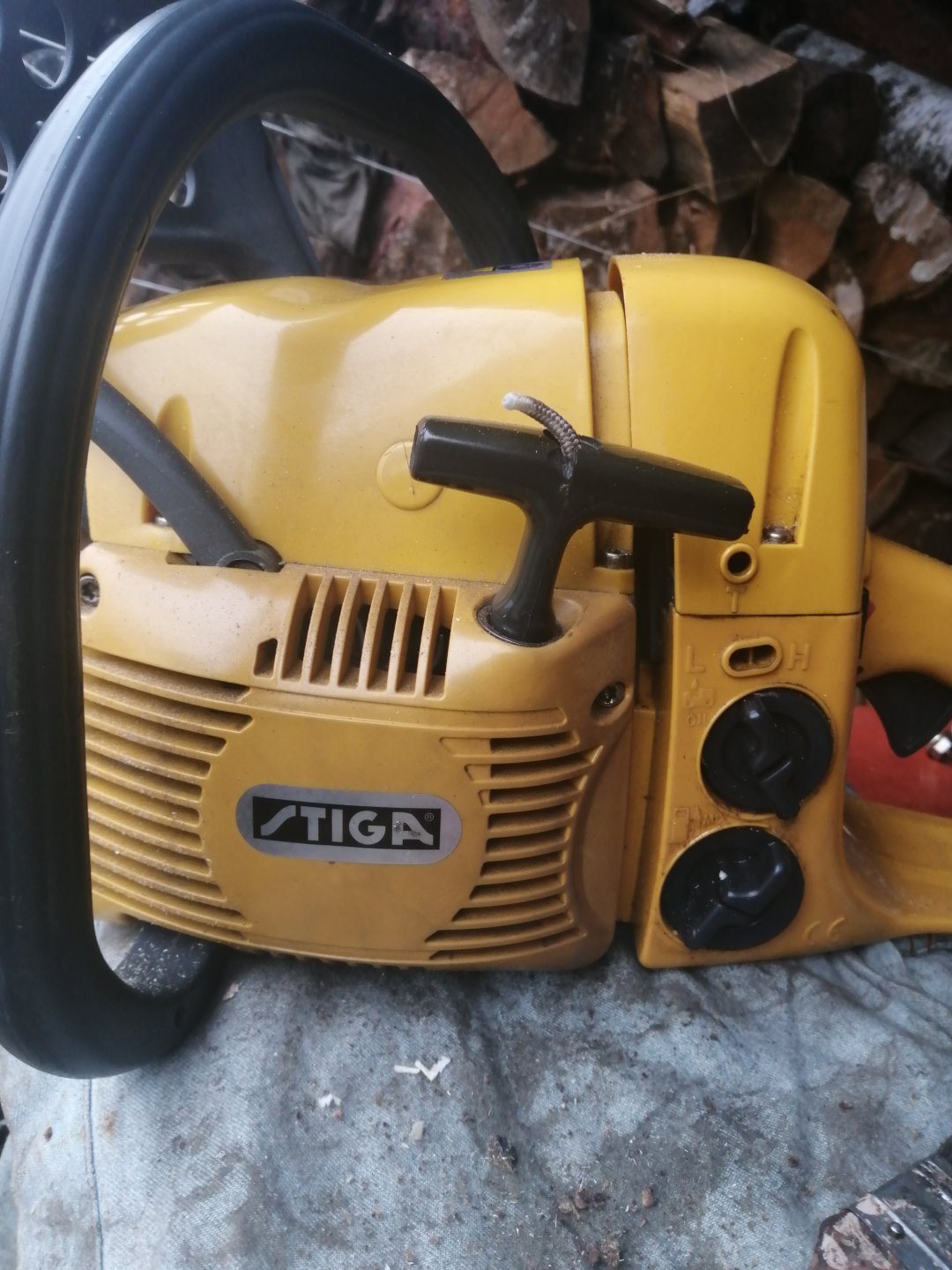

2 godziny temu, Rolnik1973 napisał:
To to piła a nie te plastiki
Co to za piła?

34 minuty temu, akmaly napisał:
Co to za piła?
Stiga sp460

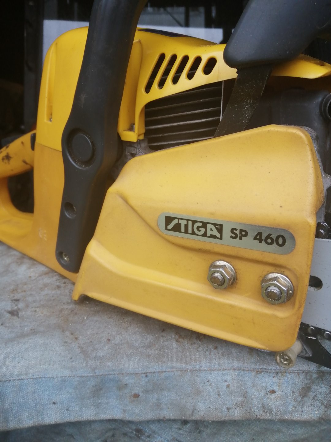

1 godzinę temu, Rolnik1973 napisał:
Stiga sp460
To taki porządny sprzęt? W czym lepsza od profesjonalny modeli Stihl czy Husqvarna?
to tak jak z kubotą , tamci od klapek do ciągników przeskoczyli
a stiga z paletek do tenisa na piły spalinowe

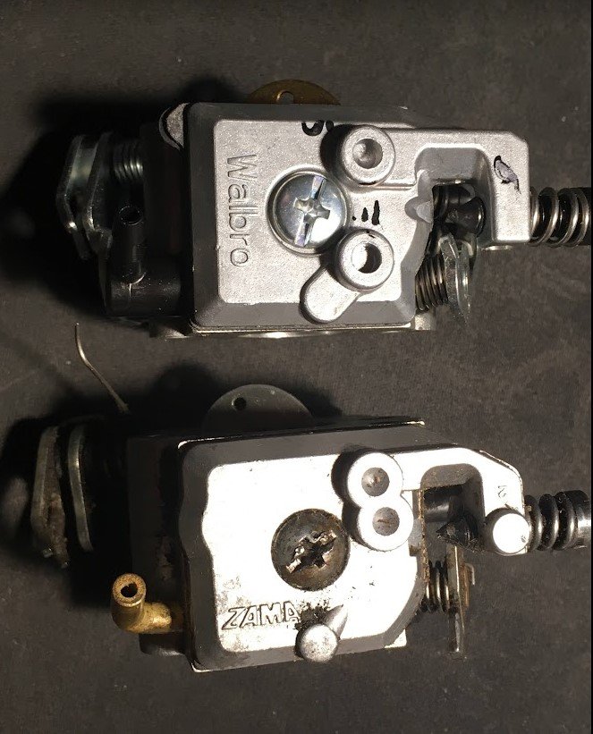

15 godzin temu, PawelKtm525 napisał:
ja mam tego ms250 to porażka nie dość że pali jak smok to jeszcze nie w każdej pozycji dobrze chodzi
Gaźnik obstawiam, że ZAMA ^^
Wywal ten syf kup sobie walbro pilarka momentalnie odżyje
Udostępnij ten komentarz
Link do komentarza
  • Prawie anonimowy
  • Pigmei
  • 1872 3260
Po co piszesz takie rzeczy, czy Zama czy Walbro to w sumie to samo, kwestia ustawienia a w używkach to jeszcze zużycie wchodzi w grę,

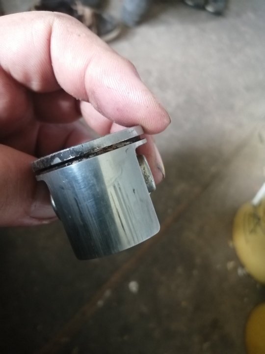

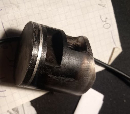

Mogą być rysy na tłoku od strony gaźnika
P0 wymianie na nowy tłok praca była idealna w każdej P0zycji
Wszystko było dobrze czyste a przy zmianie P0zycji P0 trafiła zgasnąć
Został wymieniony tłok i P0 problemie.
Nie zgodzę się. Gaźnik ZAMA ma inną konstrukcję, nie radzi sobie z osadzającym olejem z paliwa ( trzeba wypalać do końca ). Walbro z modelu 025 to inny gaźnik, zdecydowanie polecam wymienić, skończą się problemy z odpalaniem, gaśnięciem i ciągłym wrażeniem niewyregulowania. Oczywiście mam na myśli problemy związane z gaźnikiem, jeżeli piła ma nieszczelności to trzeba to naprawić a nie wymieniać gaźnik.
Bo w 2 ms250 już zmieniałem i jest kolosalna różnica.
To ty jak nie wiesz o czym piszesz zamilcz 😆

Stary ursus 80tka też miały o jeden pierśień wiecej a lepsze nie były ,ale to traktor nie piła.
Rysiek, tak, pierścień nie do odratowania, dłubany na  gorąco i na raty, tłok przetrwał i zaliczył dżakuzi w ultradźwiękach.
Osadzający sie olej, no nie spotkałem, może dlatego że w Stihlach nie siedzę a problemem tu bywały sklejające się membrany.
I po co świrujesz? Trochę tego robię ale jak wiesz co więcej to nie krępuj się , pisz śmiało.
Nie tak dawno w jednej husce zmieniłem uszkodzoną Zamę na Walbro bo akurat to mieli na serwisie i  tyle że do żywych wróciła, oba były montowane w oryginale.
