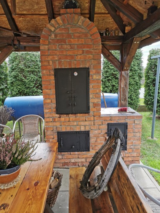

Trawers 168 Napisano Kwiecień 4, 2023 (edytowany) Zaawansowany 168 587 A rejestrował już ktoś ten drób jako zakłady drobiarskie?🤔 Ja wędzę w takim piecu Edytowano Kwiecień 4, 2023 przez Trawers 3 Udostępnij ten komentarz Link do komentarza

Trawers 168 Napisano Kwiecień 4, 2023 Zaawansowany 168 587 1 minutę temu, soltys48 napisał: Piękna wędzarnia Trochę zajęło zbudowanie, obmyślanie co i jak ale jest i zdaje egzamin 🙂 Udostępnij ten komentarz Link do komentarza

Strongman 3283 Napisano Kwiecień 4, 2023 Zaawansowany 3283 7502 Długi masz ten kanał paleniskowy, u nas jak wendzą to tak aby sam dym dolatywał bez ognia. Udostępnij ten komentarz Link do komentarza

Trawers 168 Napisano Kwiecień 4, 2023 Zaawansowany 168 587 1 minutę temu, Strongman napisał: Długi masz ten kanał paleniskowy, u nas jak wendzą to tak aby sam dym dolatywał bez ognia. Mogę wedzic na dwa sposoby. Albo tak jak teraz wędzimy ogień na dole pod wędlinami albo z boku co jest palenisko dla kuchni. Jest tam zrobiony kanał z zasuwą. Można i tak i tak. Przed chwilą, soltys48 napisał: Do Bożego Narodzenia będzie Dobrze ze nie podajesz roku bo by potem ci wypominali 😉 1 Udostępnij ten komentarz Link do komentarza
Strongman 3283 Napisano Kwiecień 4, 2023 Zaawansowany 3283 7502 Niby wendzI się rzywym drzewem ale jak trochę dalej palenisko od Komory z wędlinami to lepiej,czasem można nie dopilnować i przypalić. 1 Udostępnij ten komentarz Link do komentarza
Trawers 168 Napisano Kwiecień 4, 2023 Zaawansowany 168 587 1 minutę temu, Strongman napisał: Niby wendzI się rzywym drzewem ale jak trochę dalej palenisko od Komory z wędlinami to lepiej,czasem można nie dopilnować i przypalić. Tak tak to prawda Udostępnij ten komentarz Link do komentarza
Sylwekx25 5615 Napisano Kwiecień 4, 2023 Zaawansowany 5615 8725 Strongman napisał: Niby wendzI się rzywym drzewem ale jak trochę dalej palenisko od Komory z wędlinami to lepiej,czasem można nie dopilnować i przypalić. Jak palenisko masz daleko od komory to wtedy wędzisz zimnym dymem. Trwa to dużo dłużej ale wyroby są trwalsze i smaczniejsze. Taką szynkę możesz jeść bez parzenia Udostępnij ten komentarz Link do komentarza

Popier96 170 Napisano Kwiecień 7, 2023 Zaawansowany 170 187 Dnia 4.04.2023 o 12:53, Strongman napisał: Niby wendzI się rzywym drzewem ale jak trochę dalej palenisko od Komory z wędlinami to lepiej,czasem można nie dopilnować i przypalić. Od kiedy wędzi się mokrym drewnem 😐. Chyba, że komuś smakują okopcone wyroby 🤣🤣 Udostępnij ten komentarz Link do komentarza
Strongman 3283 Napisano Kwiecień 7, 2023 Zaawansowany 3283 7502 Od zawsze żywym niedawno scientym żeby sok był. 1 Udostępnij ten komentarz Link do komentarza
Trawers 168 Napisano Kwiecień 7, 2023 Zaawansowany 168 587 2 godziny temu, mario666 napisał: A mówią że świąt schodzi na psy Żeby tylko na chleb nie wszedł 😉 1 Udostępnij ten komentarz Link do komentarza
Sylwekx25 5615 Napisano Kwiecień 7, 2023 Zaawansowany 5615 8725 Strongman napisał: Od zawsze żywym niedawno scientym żeby sok był. Zawsze uczono, że drewno do wędzenia musi być suche. Wszelka wilgoć powoduje okopcenie wędlin. Dlatego też nie daje się od razu dymu na wędzonki czy kiełbasy tylko najpierw obsusza ciepłym powietrzem. Jeśli w dotyku są suche - można rozpocząć przydymianie. 1 Udostępnij ten komentarz Link do komentarza
Popier96 170 Napisano Kwiecień 7, 2023 (edytowany) Zaawansowany 170 187 7 godzin temu, Strongman napisał: Od zawsze żywym niedawno scientym żeby sok był. To smacznego 😄. 6 godzin temu, Sylwekx25 napisał: Zawsze uczono, że drewno do wędzenia musi być suche. Wszelka wilgoć powoduje okopcenie wędlin. Dlatego też nie daje się od razu dymu na wędzonki czy kiełbasy tylko najpierw obsusza ciepłym powietrzem. Jeśli w dotyku są suche - można rozpocząć przydymianie. Ototo, wędzonka ma być już w miarę sucha już na etapie rozpalania wędzarki- która też powinna być wygrzana nim się ją w niej obsuszy. Ja zawszę przygotowuje wyroby pod wieczór, przez noc obciekają. Z rana rozpalenie wędzarni- do godziny ją wygrzewam i dopiero wyrób jest w niej umieszczony, musowo przy całkowicie otwartym włazie/drzwiczkach (kto co tam ma)- najczęściej w temperaturze 20-30st. Po jakichś 30 minutach, czasem do godziny właz przymykam(sprawdzam czy już się obsuszyło), ale też nie całkowicie, doprowadzam do temperatury 45-60st i taką staram się utrzymywać nie mając żadnych borniaków czy innych cudów techniki. 5-6h właściwego wędzenia i palce lizać. Dopiero przy zastosowaniu suchego drewna widzimy jaki wpływ ma gatunek drewna opalającego na kolor wyrobu. Ale ile szkół, tyle technik. Trzeba mieć tylko na uwadze, że okopcone wędliny do najzdrowszych nie należą. A no i warto dodać, ja zawszę wyrób parzę. To też ważna uwaga. Edytowano Kwiecień 7, 2023 przez Popier96 Udostępnij ten komentarz Link do komentarza
