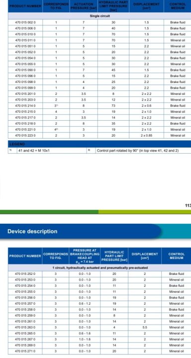

Podpowie ktoś co zrobić żeby główny zawór sterujący w ciągniku był bardziej czuły to znaczy że delikatnie nacisnę hamulec a przyczepa zaczyna hamować, teraz trzeba nacisnąć dość mocno żeby zaczęła hamować instalacja w ciągniku 2 i 1 obwodowa zawory jak na zdjęciu

Przed chwilą, Alchemik napisał:
ale nie zmieni siły potrzebnej do przełamania jej siły w momencie załączenia
Nie zmieni siły, sprawi że tłoczek musi osiągnąć mniejsze wysunięcie spowoduje to częściowe poprawienie sytuacji. Ta sprężyna pewnie ma działanie progresywne i pewnie ugina się ale nie na tyle mocno by zawór zadziałał.

Właśnie guzik prawda pisałem że naciągałem to dzwignia od ręcznego ile się da żeby nie hamowała a u tak poprawy brak

Bo jest za silna sprężyna, tzeba by wstawić słabszą. Ale wiadomo że nikt nie będzie zaroru rozbierał i wstawiał słabszą sprężynę bo to za duża ingerencja w zawór

Ja w swoim przypadku w wolnej chwili sprubuję podpiąć jeszcze drugie koło bo w zestawie była rurka tylko do jednego koła. Może to pomoże w szybszej reakcji zaworu

Nie ciśnienie powinno być równe w obu kołach. Jesteście pewni ze wszystko z hamulcami w ciągniku ok ?

W ciągniku jest wszystko ok. Chodzi mi o to że teraz mam podpięte ciśnienie z jednego koła pod zawór. A w zawoże jest możliwość podpięcie obu kół. Jak dobze rozumiem to zawór ma dwa cylinderki na poszczególne koła (chociż na schemacie tego nie ma narsyowane). A wiadomo że dwa cylinderki mają większą siłe nacisku niż jeden.

Tylko te 2 cylinderki na 99% są w szeregu, nie obok siebie i sumuje się skok tłoczka, a nie siła jak w 2 równolegle.

Podłącz drugie koło bo teraz ciśnienie działa na tłok który jest wolny i dopiero tlok zaworu.

I we wszystkich ciągnikach to samo ciśnienie powoduje blokowanie kół, a zaworów jest 1 rodzaj na jedno ciśnienie....
Tylko czemu ich tyle?:

Do tego różnią się pojemnością geometryczna. Generalnie jak widać na pałę nie wolno tego robić.

No nie do końca możesz zrobić pomiary i przeliczyć potrzebną objętość.

Te zawory różnią się ciśnieniem początku  zadziałania , sprawdzić to możesz w katalogu i ewentualnie wymienić na taki z niższym .
Na początku nie zaszkodzi jeśli zajrzysz do niego i ewentualnie wyczyścisz .

Podruby są na jeden uj produkowane. Rożne to są oryginały wabco a kosztują koło 2ton pszenicy.

Na zawoże napewno jest napisane wabco więc mam nadzieje żee mam orginał tylko źle dobrany
