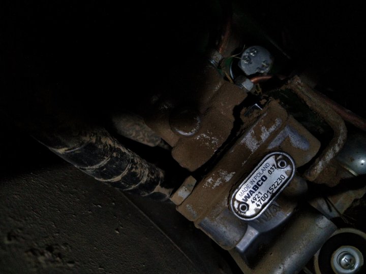

Podpowie ktoś co zrobić żeby główny zawór sterujący w ciągniku był bardziej czuły to znaczy że delikatnie nacisnę hamulec a przyczepa zaczyna hamować, teraz trzeba nacisnąć dość mocno żeby zaczęła hamować instalacja w ciągniku 2 i 1 obwodowa zawory jak na zdjęciu

2 minuty temu, jacek456 napisał:
Na zawoże napewno jest napisane wabco więc mam nadzieje żee mam orginał tylko źle dobrany
Według tego pdf podwójnych jest aż dwa rodzaje. W WABCO powinieneś dostać każdą część do tego zaworu.
Tak są 2 rodzaje pod olej i pod płyn dot

No według tego katalogu różnią się mocniej. Najmocniej właśnie zawory pojedyncze.

wg mnie jeśli dobrze rozumiem, za sterowanie hamulcami przyczepy odpowiada zawór "kapusta" (ten największy na zdjęciu) i reakcję przyczepy reguluje się sruba imbusową. Można też go rozebrać żeby sprawdzić czy membrana nie pękła
Kapusta steruje czarna klamka żółta steruje środkowy zawór

Po numerach wychodzi że mam zawór z najmniejszymi tłoczkami i dlatego jest taka puźna reakcja

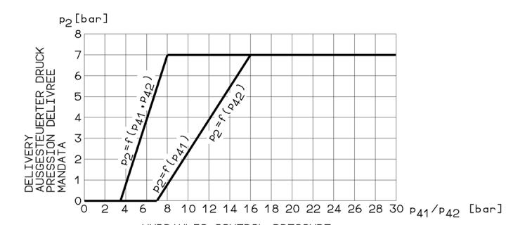

Charakterystyka przetwarzania w twoim zaworze wskazuje na pełne wysterowanie  przy ciśnieniu 20 bar a w takim np: 4700152010 to już tylko 8 bar .
I właśnie na taki planuje zmienić, bo gdzieś znalazłem że taki powinien być u mnie

@peugot nie bądź żyła i podaj źródło wykresów, wątek fajnie się rozwiną może by @jacenty przykleił jakiś temat ogólny o zagadnieniu dokładania hamulców pneumatycznych. Co Panowie na to?
