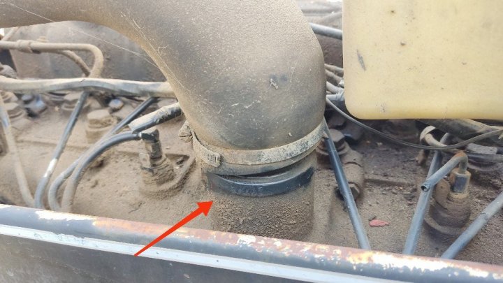

Alchemik 444 Napisano Czerwiec 1, 2022 Zaawansowany 444 2205 Ten wąż z dolotu, to zdjęty teraz, przy okazji, do samostartu? Z odmy/ odpowietrzenia skrzyni korbowej dmucha bardzo mocno? Ten wąż z dolotu, to zdjęty teraz, przy okazji, do samostartu? Z odmy/ odpowietrzenia skrzyni korbowej dmucha bardzo mocno? Udostępnij ten komentarz Link do komentarza
daron64 4258 Napisano Czerwiec 1, 2022 Zaawansowany 4258 6973 @Alchemik Nie wąż nie zdjęty. W czemu? Myślisz, żeby zdjąć i wykluczyć filtr powietrza zawalony? Wczoraj czyscilem, to najczystszy to on nie był, ale żadnej zmiany w paleniu nie było. Spróbować. Że zdjętym? Z odmy trochę dmucha, ale ciężko mi ocenić czy to jest dużo czy nie dużo 🤷 Udostępnij ten komentarz Link do komentarza
Alchemik 444 Napisano Czerwiec 1, 2022 (edytowany) Zaawansowany 444 2205 Wygląda jakby tam powietrze bokiem łapał bez filtracji. Chyba, że to tylko takie wrażenie na zdjęciu. Tam są 2 garby na króćcu i opaska jest pomiędzy, czy jest jeden i wąż jest praktycznie zdjęty? Edytowano Czerwiec 1, 2022 przez Alchemik Udostępnij ten komentarz Link do komentarza
robi57362 2361 Napisano Czerwiec 1, 2022 Zaawansowany 2361 14120 chodzi mu o to ze ten wąż spadlo z króćca i ciagnie lewe powietrze Udostępnij ten komentarz Link do komentarza

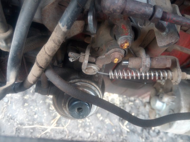

daron64 4258 Napisano Czerwiec 1, 2022 Zaawansowany 4258 6973 Nie nie był zwinięty, siedział głęboko, ale jeszcze go poprawie. Ta grzałka w dolocie to po podpięciu kabla pod wsuwkę widoczna z boku powinna się nagrzać i ułatwić palenie? Jeśli tak, to jak na jakiej zasadzie to działa? Trzeba przekręcić kluczyk do ostatniej pozycji przed zapalaniem? Tylko jak go znaleźć? Drugą osobę, niech trzyma kluczyk i w wolnych przewodach szukać gdzie się prąd pojawi? Sorry za głupie pytania, ale w swoich zlomkach miałem do czynienia tylko z grzałkami płynu. Udostępnij ten komentarz Link do komentarza

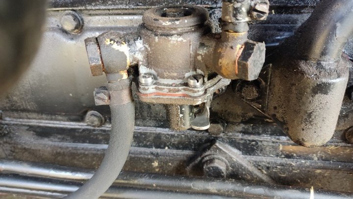

PRIMO 8060 Napisano Czerwiec 1, 2022 Mega wku****ny chłop ! 8060 8881 6 godzin temu, daron64 napisał: A jeszcze jedna sprawa. W sumie głupia. Tak sobie przeglądałem i spisywałem filtry i zacząłem się zastanwiac - jak zmienię filtry paliwowe, to jak mam układ odpowietrzyć? Dopiero w mieszkaniu zacząłem się nad tym zatanawiac i w sumie nie przyjrzałem się dokładnie co i jak tam wygląda. Do tej pory tylko z Ursusa mi/zetorami, na zwykłych pompach sekcyjnych, z pompkami zasilającymi miałem do czynienia, a tam to wiadomo. A tutaj? Jaka jest pompka zasilająca ? Udostępnij ten komentarz Link do komentarza

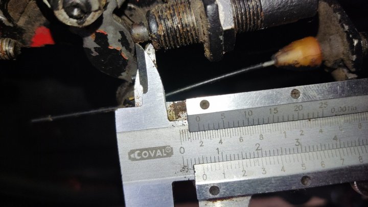

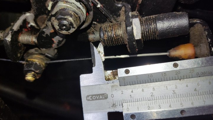

soltys48 19721 Napisano Czerwiec 1, 2022 stary sołtys 19721 36301 Dźwignia gaszenia musi delikatnie ten sworzeń wcisnąć Udostępnij ten komentarz Link do komentarza
PRIMO 8060 Napisano Czerwiec 1, 2022 Mega wku****ny chłop ! 8060 8881 20 minut temu, daron64 napisał: Narazie to ja żadnych remontów nie planuje. Uszczelem te kabinę, czekam na szybe. W tym tygodniu pozmieniane mu olej i filtry to przy okazji zobaczę jak z paliwem czy pompka podaje, czy go dziada odpowietrze. Ciągnik do PL przyjechał z Holandii, ale czy stamtąd pochodzi to już ciężko powiedzieć. Poczekam trochę niech ostygnie Próbowałem - ciut ciut wyciągniętą, do połowy wyciągniętą, prawie pod gaszenie wyciągniętą, w trakcie kręcenia powoli wyciąganą - bez rezultatu. Chyba taka o No i git. Wystarczy przepompować tą pompką i układ sam się odpowietrzy po wymianie filtrów. 1 Udostępnij ten komentarz Link do komentarza
daron64 4258 Napisano Czerwiec 1, 2022 Zaawansowany 4258 6973 33 minuty temu, soltys48 napisał: Dźwignia gaszenia musi delikatnie ten sworzeń wcisnąć U mnie tak to wygląda. Pierwsze zdjęcie - linka wciśnięta na max, drugie zdjęcie linka wyciągniętą na max. Za dużego skoku to tu nie ma. Zle ustawione? Ciągnik gaśnie tak w ostatnim momencie - wajcha w kabinie jakieś pół cm może ostatnie Udostępnij ten komentarz Link do komentarza
daron64 4258 Napisano Czerwiec 1, 2022 Zaawansowany 4258 6973 Więc tak - odczekalem żeby znowu ostygł. W międzyczasie zdjalem wykładzinę z podłogi - dramat. Poczyscilem podłogę, jutro będę malował, wykładzinę myjka wymylem. 2 godziny temu, jaco512 napisał: Przy kręceniu rozrusznikiem przyjrzyj się na tłumik, czy są spaliny i jaki mają kolor. Więc przy kręceniu pojawia się siwy dymek. Po odpaleniu na wolnych obrotach praktycznie nie widać dymu - no tak chcąc być bardzo uczciwym to dmdelikatny siwy (nie niebieski). Przy przygazowce - kłęby czarnego dymu. Przygazowka i przytrzymanie na wyższych obrotach - czarny dym przechodzi w siwy, ale nie jest tak że kopci. Odpalanie w różnych pozycjach linki - bez rezultatu. Kręci, puszcza dymek, ale nie odpali. Pompke sprawdziłem - podaje paliwo, popuscilem śrubę za filtrami to rzucało ropa. Pompując i próbując odpalić - bez rezultatu. Delikatnie sanostartem w filtr (naprawdę aby troszkę) i zapala ok. Po zapaleniu można od razu zgasić i będzie już palił za każdym razem. Udostępnij ten komentarz Link do komentarza
