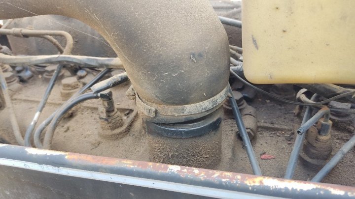

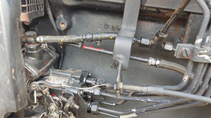

daron64 4258 Napisano Maj 31, 2022 Zaawansowany 4258 6973 Parę zdjęć. Od czego to to? Pierwsze zdjęcie to chodzi mi o te rurki - jedna po lewej z wężykiem, gruba po prawej bez wężykami wężyk z lewej idzie do tego trójnika na drugim zdjęciu 3zdjecie - nagwintowany otwór w bloku z prawej strony silnika Udostępnij ten komentarz Link do komentarza
Alchemik 444 Napisano Maj 31, 2022 Zaawansowany 444 2205 Świece płomieniowe, tylko nie podłączone do elektryki, a ta po prawej, bez paliwa Udostępnij ten komentarz Link do komentarza
daron64 4258 Napisano Maj 31, 2022 Zaawansowany 4258 6973 @Alchemik Jakieś przewodu niepodłączone pod maską są. Ile w ogole powinno być tych świec? Ta bez ropy to jak tam wężyk powinien być doprowadzony? Drugi trójnik powinien być wpięty? Udostępnij ten komentarz Link do komentarza

jaco512 1003 Napisano Czerwiec 1, 2022 Zaawansowany 1003 4828 1 godzinę temu, daron64 napisał: Zamówiłem katalog i instrukcje - żadne nie zostało wysłane. Dlatego tyle pytań. A jeszcze jedna sprawa. W sumie głupia. Tak sobie przeglądałem i spisywałem filtry i zacząłem się zastanwiac - jak zmienię filtry paliwowe, to jak mam układ odpowietrzyć? Dopiero w mieszkaniu zacząłem się nad tym zatanawiac i w sumie nie przyjrzałem się dokładnie co i jak tam wygląda. Do tej pory tylko z Ursusa mi/zetorami, na zwykłych pompach sekcyjnych, z pompkami zasilającymi miałem do czynienia, a tam to wiadomo. A tutaj? Na filtrach powinny być śrubki na klucz 10 do odpowietrzania, do wymiany filtrów wystarczy, przy pompie nie pamiętam, rurki do wtryskiwaczy poluzować wystarcza. Udostępnij ten komentarz Link do komentarza

jaco512 1003 Napisano Czerwiec 1, 2022 Zaawansowany 1003 4828 Pompka jest z prawej strony silnika, filtry z lewej, samemu będzie ciężko https://www.mycnhistore.com/eu/pl/caseih/tractors/agricultural/euaa01agr089under100hp/case-ih-diesel-tractor/fuel-system/twin-fuel-filter-bosch/cn/103BA045-8FBF-E111-9FCE-005056875BD6/90D76496-EFBE-E111-9FCE-005056875BD6 https://www.mycnhistore.com/eu/pl/caseih/tractors/agricultural/euaa01agr089under100hp/case-ih-diesel-tractor/fuel-system/fuel-filter-and-lines/cn/DB967D55-8FBF-E111-9FCE-005056875BD6/90D76496-EFBE-E111-9FCE-005056875BD6 Te świece płomieniowe (ten sam typ co w mf,perkinsie) w kolektorze, powinny być podłączone pod nadmiar wychodzący z pompy wtryskowej, zasilane są przewodem ze stacyjki, prąd powinien się pojawić gdy kluczyk przekręcisz na drugą pozycję w prawo. Udostępnij ten komentarz Link do komentarza

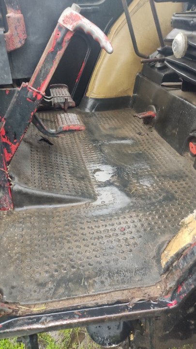

daron64 4258 Napisano Czerwiec 1, 2022 (edytowany) Zaawansowany 4258 6973 Ehh o tym kumpel nie wspomniał.. Weź teraz całą podsufitkę rozbieraj jak tu połowa śrub pordzewiała, że albo się nie odkręci, albo sienpourywa i weź to poskładają potem. Podkopalem trochę pod koła i wjechałem pod dach. Mocno na styk, ale jakoś wszedl Dobra wygląda na to, że to zacieka tam, gdzie z zewnątrz odkręca się obudowy filtrow. Oczywiście wkręty od zewnątrz zjechane na maxa. Nie ma opcji żeby odkręcić. Chyba z tym przydziaduje narazie i owale na łączeniu w koło silikonem. Nie chcę się brać za takie pierdoły teraz, bo to jak się zacznie, to końca nie będzie. Najpierw niech trochę porobi i zobaczmy czy jest wart poświęcenia mu czasu. Teraz wiem chociaz dlaczego wewnątrz w paru miejscach na uszczelkach taki jak mech sobie rośnie. Jak on tak za każdym deszczem zamakal to niech cię ch*j.. Aha jeszcze jedno - jak udrożnić rurki odpływowe w szyberdachu? Kompresor, wąż i powinno dać radę, czy raczej trzeba by je wymontowywac? Edytowano Czerwiec 1, 2022 przez daron64 Udostępnij ten komentarz Link do komentarza
daron64 4258 Napisano Czerwiec 1, 2022 Zaawansowany 4258 6973 Dobra nieważne. Jeden wężyk był zwinięty i się nim lało. Jadę dalej co tam jeszcze jest spierniczone. Od razu pytanie - filtry wychodzą od dołu, to po co te klapki w kabinie? Udostępnij ten komentarz Link do komentarza

daron64 4258 Napisano Czerwiec 1, 2022 (edytowany) Zaawansowany 4258 6973 Filtry zauważyłem że do dołu się wyjmuje. Ale po co są w takim razie odkręcane te części kabiny nad nimi? Troszkę rozgrzebałem kabinę i okazało się, że większość wężyków była albo odczepiona przy szyberdachu, albo dalej na łączeniu. Wszystko rozłożyłem, przedmuchalem, złożyłem na nowo i faktem wszędzie opaski. Jeszcze skręce podsufitkę i na wszelki wypadek jeszcze te plastiki od góry przejadę silikonem, ale wygląda że to przez te odprowadzenia z szyberdachu - część lala prosto z nich, a część ściekała na sąsiadującą rurę i dalej po niej. Edytowano Czerwiec 1, 2022 przez daron64 Udostępnij ten komentarz Link do komentarza
