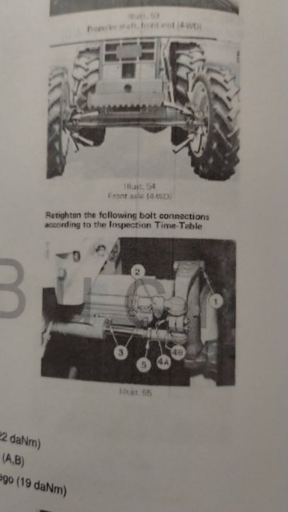

8 godzin temu, KlimekPL napisał:
Pany, podpowie ktoś jak ściągnąć ten dekiel? Śruby odkrecone a i tak trzyma jak cholera a nie chcę czegoś uszkodzić bezmyslnym waleniem młotkami i łomami
Muszę tam w końcu zajrzeć bo chrupie coraz częściej nawet na wyłączonym napędzie. Myślałem że wytrzyma to jeszcze do końca tego sezonu ale pewnie nie da rady.
Na zdjęciu 4szt. Widać, musisz delikatnie jakimś pobijakiem na około. Koło zdejmij wygodniej będzie.

  • Zaawansowany
  • KlimekPL
  • 795 4621
Ehh muszę prosić o łopatologiczne wytłumaczenie bo jestem w tym zielony. Chodzi o to, że w te wąskie otwory mam coś włożyć i stuknąć młotkiem i wtedy ten sprężysty kołek odbije i dekiel puści?

  • Zaawansowany
  • Alchemik
  • 451 2230
Poprostu ściągnąć dekiel, ewentualnie zapsikać odrdzewiaczem.
Chociaż 2 kołki wyglądają jakby wstawiono coś innego i punktakiem zanitowano... Chyba, że to tylko takie wrażenie na fotce

  • Zaawansowany
  • conny
  • 111 276
Wyczyścić, z drugiej strony delikatnie postukaj za rant.

  • Zaawansowany
  • hubertb
  • 4007 3841
To nie kołki sprężyste tylko ustalające. Jeśli mają gwint w środku to wkręcasz tam śrubę i wyciągasz przy pomocy młotka bezwładnościowego lub nakrętki oraz kawałka tulejki. Możesz też podgrzać dekiel w miejscu kołków wtedy powinien puścić.

  • Zaawansowany
  • robi57362
  • 2372 14225
z tego co widzę to tu za kolki ustalaace robia kolki sprężyste i pewnie zaspawala je rdza delikatnie opukiwac a w nagwitowane otwory w deklu wkręcać śruby i opukiwac w kolo.a nawet można noz wijac miedzy tylko proponuję w przylicy spawalniczej

  • Zaawansowany
  • KlimekPL
  • 795 4621
Szwagier po swojemu zrobił, wziął dwie śruby wiekszej średnicy, wkręcił w dwa otwory naprzeciw siebie i podważył w ten sposób dekiel niczym ściągaczem

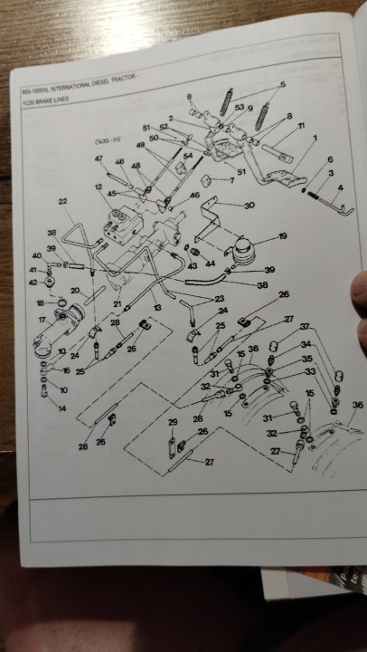

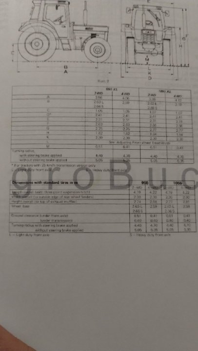

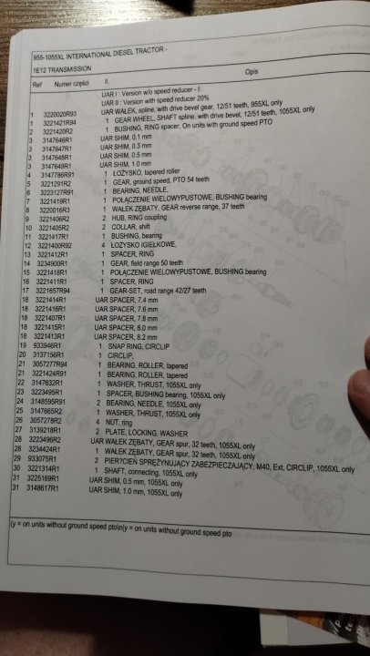

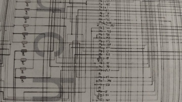

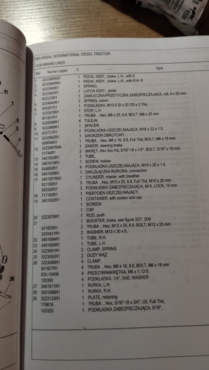

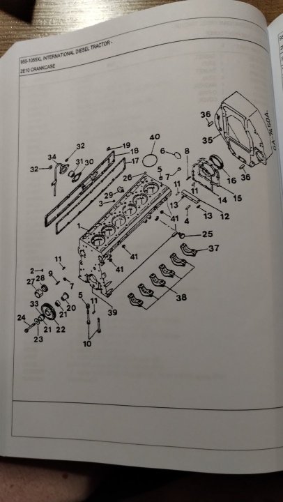

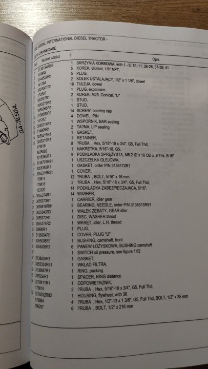

Przyszła instrukcja i katalog.
Zapłaciłem 182 zł z wysyłką pobraniowa do paczkomatu.
Wrażenia? Mieszane, ze wskazaniem na negatywne. Nie spodziewałem się niewidomo czego, ale k**wa...miejscami skan jest tak żałośnie słaby, że mi osobiście byłoby wstyd chcieć od kogoś za to pieniądze. Obie książki miały być po polsku - są oczywiście częściowo. Instrukcja w większosci jest przetłumaczona (poza niektórymi obrazkami), ale katalog w zasadzie pół na pół. Co prawda to tam nie jest wielki problem, ale jednak - nie jest tak, jak być miało. No ale to to tam ch*j, angielski to żadna bariera. Za to ta jakość zeskanowanych obrazków 🤦 jeszcze w katalogu - grafiki są słabe, nieostre, ale na tyle duże, że w większości przypadków czytelne. Za to w instrukcji..o panie - niektóre to musiałem dłuższą chwilę się przyglądać żeby rozkminic, co one w ogóle przedstawiaja. Schemat instalacji elektrycznej - praktycznie żadnych oznaczeń nie idzie rozczytać. Do tego na każdej stronie jest dany znak wodny firmy, który miejscami dodatkowo czyni obrazki nieczytelnymi. Pierwszy z brzegu katalog do ursusa/Zetora za parędziesiąt złotych (czy np do 7011 dorzucili gratis przy zakupie części) jest dużo lepszy jakościowo od tego co tutaj dostałem. Z drugiej strony niecałe 200zl to też nie są kosmiczne pieniądze, jak na grupie chłopak chciał 500 + coś tam(już nie pamiętam VAT/wysyłka, czy coś innego) za sama instrukcje, do tego nie wiedział w jakim będzie języku.
No naprawdę, im dłużej myślę o tym, tym bardziej nie wiem co sądzić.
Przykładowe zdjęcia (aparat muszę powiedzieć, że mocno wyostrza)
Udostępnij ten komentarz

Zwracam im częściowo honor - instrukcja miała być w PL, katalog po angielsku.
Co mnie jeszcze zdziwiło w katalogu - brak oznaczeń dokładnych części - łożysk itp. Nie miałem styczności z innymi katalogami niż do zetora/ursusa, ale tam to jakos po ludzku - tabelka, napisany rozmiar, w jakiej serii ile sztuk itd. Wszystko przejrzyście. A tutaj? "Łozysko igiełkowe" i ch*j. Jak Ci je przemielilo - masz pecha, z katalogu nie dowiesz się jakie być powinno 🤨
