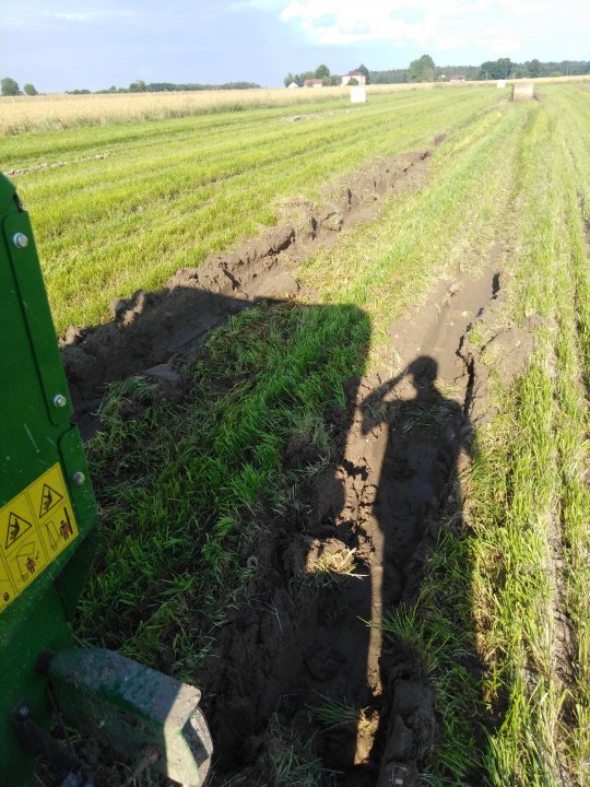

Dodi 531 Napisano Sierpień 16, 2020 Zaawansowany 531 3414 Nikogo nie zamierzam do niczego przekonywać. Wjeżdżając na pole ustawiłem gruber na 15cm i jeździłem około 10km/h. Kudłaty serwisant stwierdził że da radę szybciej i max ściągnął go 15.7km/h. Jednak przy takiej prędkości drżałem o agregat. Miałem podejście do Kuboty takie jak wy, że gniot, że mało mocy i lekki. W większości oparte na tym co ktoś lub somsiad mówił. Zmieniam zdanie. Z prasą leciała 17km/h. W pszennej słomie z plonem ziarna 6,8t, po lexionie 4,5m zrobiłem 60bel w godzinę. Ciagnik ze zdjęcia z przebiegiem 400godzin do sprzedania za 210tyś zł netto. Więc w tych pieniądzach niczego lepszego z takim wyposażeniem i mocą chyba nie znajdzie. Zobaczymy czy DF 6130 da radę na więcej niż 0,15cm 😉 bo i taką skorupę FINO Chełm deklaruje przyciągnąć. Udostępnij ten komentarz Link do komentarza
