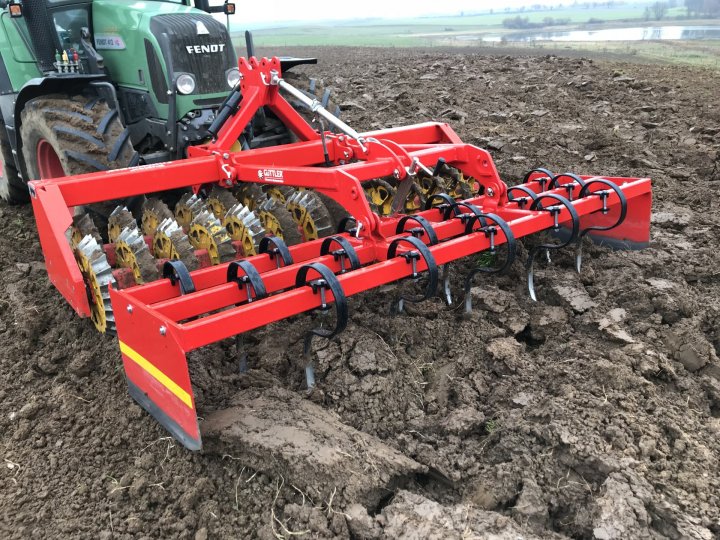

Ja w tym roku sieję sporo zboża po zbożu, w tym jęczmień po pszenicy i pszenżycie. Mimo wybranych konkretnych zapraw tj Vibrance + częściowo też Systiva - jadę również wszystko pługiem. Chciałem zaorać żeby sobie trochę odleżało i siać później, bo do tej pory u nas co chwilę padało. Niestety teraz prognoza na minimum 2 tygodnie totalnie bez deszczu stąd raczej dalej nic nie ruszam poza tym co potalerzowane i później będzie siew bezpośrednio w orkę.
Tutaj mam rozwiązanie takie jak na zdjęciu (aczkolwiek przedstawia siew listopadowy w dzień wcześniej zaorane pole i jak widać mocno wilgotno... swoją drogą zasiana tu Emilio 5 listopada dała 7 ton tj lepiej jak niektóre siane koniec września). Czyli orka pługiem z odkładnicami ażurowymi (nie ma wielkich pacyn) i siew w nią - na przodzie Guttler Duplex, na tyle brona aktywna z nabudowanym Accordem - redlice talerzowe.
Jeden malutki problem to że pług nie nadąża uciekać i trzeba robić przerwy ;) a drugi to kamienie, które jeszcze międzyczasie trzeba zebrać xD

Musisz kolejny korpus dołożyć. Żabka chyba da radę.

Chyba muszę. Fendta to z tymi 4rema nosiło niemiłosiernie w transporcie i na uwrociach xD
