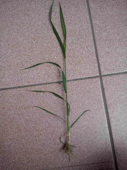

witam
jako że z pszenicą mam do czynienia po raz pierwszy chciałbym się poradzić co dalej/jeszcze z przewódką ze zdjęcia.
na początku maja dostała 25k mocznika/10k siarczanu/1l plonowitu/ antywylegacz i coś na grzyba
