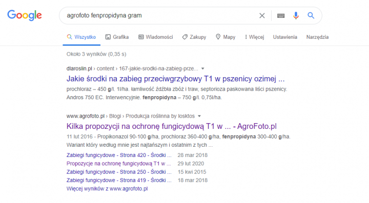

3 sekundy wystarczyło żeby znaleźć odpowiedz na twoje pytanie, ile daje się fenpropidyny w zabiegu - drugi link
w okolicach 300 gram, na których liściach masz mączniaka ?
