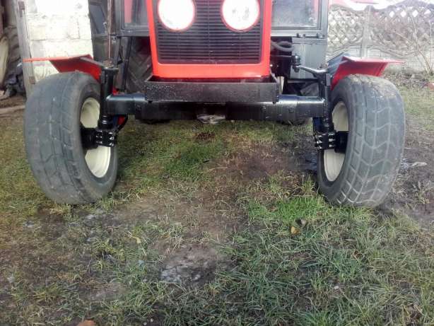

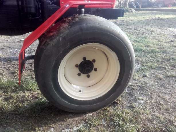

ciekawą alternatywą dla tych 15.3 są zwykłe 16, obręcze od niedawna dostępne pod ten rozstaw a i używanych opon 280/70 jest dość dużo i w rozsądnej cenie
https://www.olx.pl/oferta/felga-16-ursus-c360-zetor-przod-15-3-CID757-IDlb5FQ.html#5f5734db4e
https://www.olx.pl/oferta/280-70r16-CID757-IDmWrXo.html#1d694da3ef
509429966_5_644x461_felga-16-ursus-c360-
547290518_1_644x461_opona-280-70-r-16-tr
