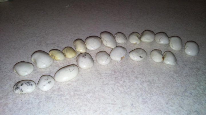

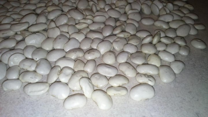

ravoj    1290
No tak, ale ja chciałem mieć pewność co sieję, bez zmian związanych z zapylaniem itp. Moja już się pomieszała, jest trochę wąsatki, trochę kontry, Eryki, igołomskiej ziarenko się trafi. Dlatego chciałem mieć coś dobrego,.
A tu d*pa. Polskie warunki.
Być jak Adam Cisowski.

ravoj    1290
Hejo
Wracam do nasion z Plantico - na 10 wykiełkowało wiecie ile?,.....................
4 !!!!!!!!!!!
